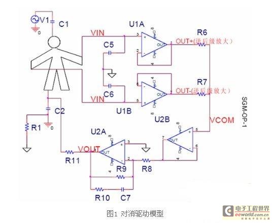

1 《GW-44_AAMI_EC13-2002》心脏监测仪专用标准
    U2A 和R9,R10,R11,C7 共同组成了右腿驱动电路,其原理是通过R6,R7 从人体取出共模电压反向加到人体。下面我们通过公式来说明对消驱动的作用,计算中忽略C5,C6,U1A,U1B 的误差对共模抑制比的影响,同时R10 和C7 是为了系统稳定而设计的,不影响低频时共模抑制比的计算,计算时忽略,公式推导如下:
    U1A,U1B 作用是阻抗变换的跟随器,有:
    Vcom=Vin (1)
    U2A 组成了一个反向放大器,其传递函数为:
    Vout =?(R9?Vcom) R8 (2)
    根据基尔霍夫电流定律有:
    (V1?Vin)? jwC11
    Vin? jwC2+(Vin?Vout ) R11 (3)
    得到Vin 传递函数为:
    Vin=R8?R11?JWC2/
    ( R8?R11? jwC1+R8?R11? jwC2
    jwC1? jwC2?R8+ jwC1? jwC2?R9) (4)
    带入常用电路的典型参数:
    R8=10kΩ,R11=100kΩ,R9=1M,C2=100pf 不考虑电容的相位影响,略去极小项则:
    Vin=R8?R11? jwC2/ (R8+R9) (5)
    在以上参数下Vin 幅值为:
    Vin=1/ 3000=?69dB (6)
    按照上述参数设计的右腿驱动电路理论上可以提供69dB 的共模抑制比,这是一个对消驱动简化模型,实际电路中考虑到阻容的误差,滤波电容对相位的影响,运放的延迟等等,右腿驱动的共模抑制能力会劣化甚至产生震荡,具体的电路需要根据需要进行调整。
    圣邦微电子在对消驱动电路上做了很多验证工作,如器件的选择、线路板设计、电源结构等,在本篇文档不再详述,请参考圣邦相关技术资料。按照图1 所示电路制作了验证板,实测共模抑制比为50dB,这样我们选择一颗共模抑制比60dB 以上的集成或分立器件搭成的仪表放大器,整个系统就可以达到89dB1的标准要求。
