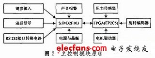

  如图2所示,主控模块采用ARM和FPGA相结合的方式。ARM嵌入式处理器主要负责人机接口和对外通信并对总的进程进行管理,FPGA实现并行控制多路步进电机和对传感器的实时处理。其外围电路包括:液晶模块、键盘输入模块、电源模块、RS 232接口转换模块、报警模块。
  ARM采用意法半导体(ST)公司推出的基于ARMCorrex M3内核的STM32F103处理器。它集32位RISC处理器,低功耗、高性能模拟技术、高速DMA通道及丰富的片内外设、JTAG仿真调试于一体。在性能上,CorrexM3内核采用ARM V7体系结构,指令速度可接近80 MIPS,具有强大的数据处理能力和运算能力。
  FPGA(即现场可编辑门阵列)采用的是Attera公司生产的CYCLONE II系列。EP2C5。FPGA采用独特的并行运算电路,在一个控制核心中可以加入多个控制对象进行独立驱动,控制性能不受到影响,各控制对象间不会产生干扰,避免了多对象实时控制中繁琐的时序设计问题,正好符合设计中同时控制多台注射泵的要求,一定程度上提高系统的集成度和抗干扰能力。同时FPGA具有硬件实时处理能力,每个硬件都例化在FPGA里面,等效于旋转编码器和压力传感器都成为了FPGA的一个硬件块,因此,其处理速度会非常快。

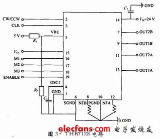

步进电机驱动采用三洋公司生产的THB7128驱动芯片,它具有高细分,大功率的特点。THB7218为双全桥MOSFET驱动,最高耐压为DC 40 V,大电流3.3 A(峰值),具有自动半流锁定功能,内置混合式衰减模式。相比其他驱动芯片,该苡片最突出的特点是最高达到1/128细分,因此电机运转非常平稳。THB7128电路图如图3所示。

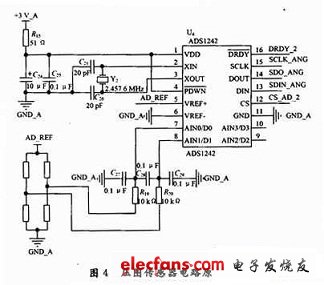

  本系统采用电阻应变式压力传感器。其工作原理是将一种电阻应变片粘贴在各种弹性敏感元件上,当弹性敏感元件受到外力的作用时将产生应变,电阻应变片将应变再转化为电阻的变化,然后电阻变化值通过数模转换成为压力变化值。图4为压力传感器的应用电路图,由4个压敏电阻组成惠斯通电桥电路,无差压时,电桥两臂平等,差压信号加到4个陶瓷压敏电阻上时,压敏电阻的阻值随差压变化,引起电桥失衡。电桥失衡引起电流的变化,通过ADS1242芯片进行数模转换,把模拟信号转化为数字信号,再传至主控芯片。
