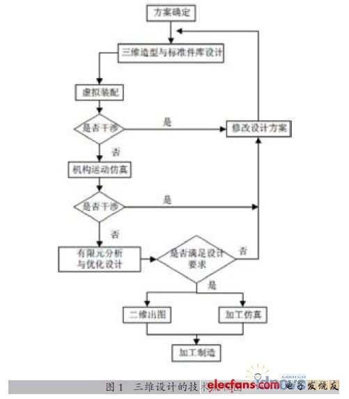

  图1是在SolidWorks中进行三维设计的技术流程图,这个流程主体是一个并行设计的过程。在此过程中,首先确定设计方案,随后进行三维造型与建模,且主要集中在零件建模方面。建模完成后进行装配,并进行静态干涉分析与局部修改。当确认方案后,进行运动仿真分析,对运动过程中出现的动态干涉情况进行修改。确认基本尺寸后,可对关键零部件进行有限元分析,确定其力学特性是否满足工作要求,并在此基础上进行结构优化。优化后需重新进行有限元分析,直到确定最终方案。二维出图和加工则为一些后续工作,在此略过。

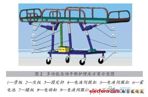

多功能自动平衡护理床的总体方案如图2所示,由床身、固定支撑杆、伺服液压缸、电动缸、行走底架和控制系统等 部分构成。
  1.自动调平衡系统的结构组成及功能
  由图2可见,平台的上表面,即平台的稳定面由4个球铰支撑。对两自由度平台,固定杆3与底架固定连接,电液伺服缸4、5 关于杆3对称、与底架铰链连接,三者在一条直线上。液压伺服缸9与杆3在一条中线上,与底架也是铰链连接。平台在三个伺服缸的控制下,可做绕通过固定支撑点水平轴的俯仰运动和绕固定支撑点与约束支撑点纵轴的摇摆运动,以达到底板摇晃时稳定面保持水平之目的。

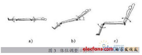

  按照人机工程学的原理,将床身分成背板1、座板2和腿板6三部分,背板和座板通过轴铰接,通过控制电动缸的伸缩可实现0°~85°背位调整,同理可实现腿板的角度调整。这样就实现了床身坐姿与卧姿间的连续体位调整功能, 如图3所示。

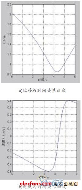

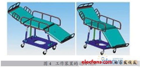

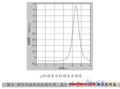

  对于运动仿真而言,作用有两个:即动态干涉分析和分析运动规律。SolidWorks中的Simulation模块可以进行运动仿真分析(图4),从而观察在运动过程中构件之间的干涉关系,如液压缸与床身之间可能发生的碰撞干涉。在运动分析中,可以通过位移、速度及加速度曲线观察运动规律是否符合设计要求,如图5所示。

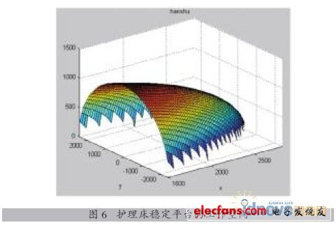

  上平台的面积是1500×1000(),每个液压缸的最小长度为1000mm,最大伸长量为800mm,每个胡克铰的摆角为±45°,每个球铰的摆角为±45°。满足:
  用MATLAB仿真得到工作空间,如图6所示。对结果进行分析:绿色区域是稳定平台的安全工作区,红色区域为稳定平台的危险工作区域。根据工程实际,稳定平台的调整范围一般在绿色区域。
