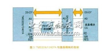

    TMS320LF2407A是3.3V供电,液晶模块是5V电源供电,所以它们之间要通过电平转换电路连接,本系统采用SN74LV16345A来实现电平匹配。
TMS320LF2407A与液晶模块的接口如图3 所示。

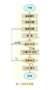

    心电图是由一系列的波组所构成,每个波组代表着每一个心动周期。一个波组包括P波、QRS波群、T波及U波,研究表明心电主要的波段在QRS波,R波以及 P波段。心率变异性(HVR)分析目前在临床研究中受到了普遍的重视,是分析心电异常的主要方法。心率变异性分析的对象是心电波形的RR间期,系统在对数据采样时,就对波形的R波进行定位,找到R波位置,并计算出相邻R波的间隔RR间期,然后存储。系统软件的任务就是把采集到的心电信号进行滤波,然后进行心率变异性分析,计算出RR间期,最后把最终的心电图显示在液晶屏幕上。软件的流程如图4所示。
