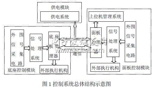

  系统整体框图如图1 所示。牙椅控制系统设计必须满足医疗需求并方便使用操作。高档牙椅在实际工作中除了要满足上下仰卧四个基本方向的运动,同时还必须能够完成茶杯给水、冲洗痰盂、无影灯调控、位置数据采集、X 光透射、及与上位机通信功能,还要保证运动的平稳可靠和数据传输的实时性。牙椅控制系统CPU 响应外接键盘输入,执行相应的命令,驱动外部的液压传动机构实现牙椅的运动和其他外部设备的工作。
  由于牙椅控制系统的控制点较多,且集中于器械盘面板和牙椅底座两个地方,因此本文将牙椅控制系统主要分为三大模块:面板控制模块、底座控制模块、供电模块。

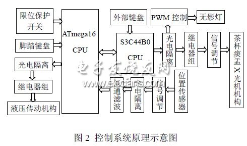

  牙椅控制系统的原理结构图如图2 所示。底座控制板CPU 外接一个3×2 脚踏键盘,CPU 接收键盘输入执行相应的命令,并控制底座模块上的各液压传动控制继电器的通断,控制牙椅向上下仰卧四个方向、漱口位置和就诊位置运动。考虑到使用者的安全和牙椅设备的稳定可靠问题,在运动过程中CPU 必须对四个方向的限位开关和底座障碍物保护开关的反馈信息进行实时监控并做出相应的保护动作。

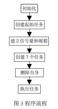

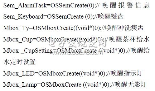

  在起始任务StartTask 中,首先建立一系列的信号量和邮箱:
  然后,用OSTaskCreate( )函数建立7 个任务。最后,在起始任务中将它本身删除掉。

  在系统中,设置任务1 的优先级最高,依次为任务2、任务3 至任务6,程序流程如图3所示。

  为达到方便使用的目的,面板控制模块同样也要能够控制牙椅的上述运动并实时记忆牙椅的位置,因此系统要实现底座板和面板的实时通信。结合CPU芯片的特点和实际需求两者采用串行外设接口(SPI)进行高速数据同步传输。面板CPU 可接收外部扩展键盘的输入来执行响应的命令,并预留了扩展接口。
  由于外部设备对于CPU 来说都属于强电控制部分,为了使两者之间既保持控制信号联系,又要避免电气干扰,即实行弱电和强电隔离,面板控制模块增加了光电隔离电路。无影灯的亮度数字调节设计采用了PWM 方式。S3C44B0X 有5 个定时器可以提供PWM输出。由于系统使用的无影灯额定功率为50W,额定电压为12V,属于大电流工作,为了保证无影灯的调节精度,在控制电路上采用场效应管IRF540 与光电隔离电路配合控制。
