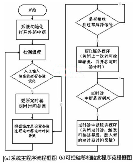

本医疗系统的程序流程为:系统首先数据进行初始化,这里的初始化主要包括定时器和外部中断的设置,初始化完成后开外部中断,然后系统进行温度采集,根据采集的温度及系统的设置参数来决定定时器定时参数,该定时参数直接决定移相触发可控硅时导通角的大小。接着系统再进行温度采集,选择定时器定时时间参数,依次循环下去。在系统循环工作过程中,人工可以通过按键改变系统的各种工作参数,工作参数直接影响控制可控硅导通角的定时器参数的选择。系统的主流程框图如图1(a)所示意。当系统循环执行时,外部过零脉冲信号会使系统进入外部中断服务程序,进而控制可控硅的的导通。

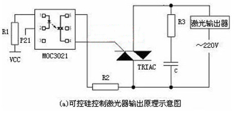

本系统利用MOC3021光电隔离电路来触发可控硅。AT89C52利用P21引脚与MOC3021的2脚相连。图2(a)为触发电路原理图。MOC3021是双向晶闸管输出型的光电耦合器,其作用是隔离单片机系统和外部的双向晶闸管。

利用过零检测电路捕捉交变电压的零点信号。以便在过零点启动定时器,当计时时间到达后触发可控硅。过零检测电路如图2(b)所示,利用两个TIL117与18V的交流电相连,两个TIL117分别在交流电的正负周期当电压达到0.3V使三极管T导通,进而使三极管T的集电极在交流电的零点附近产生脉冲信号。

过零检测电路在交变电压每个周期产生两个过零点电压脉冲信号,使AT89C52产生外部中断。 在中断服务程序中开始定时器计时。定时器的定时时间小于两个过零脉冲信号间隔,即10ms,这样可以使定时器中断在下一个外部中断来到之前工作。在定时器中断服务程序中,触发可控硅,并装入新的定时器定时时间常数。等待下一个过零脉冲信号到来引发的外部中断,进而开始新一个周期的可控硅触发周期。程序流程图如图1(b)。
