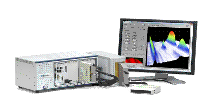

个案研究—3个月制造出超声波成像系统样机
一家总部位于英国的公司 Diagnostic Sonar,对一种新型相控阵超声波成像系统进行了概念展示。通过对现成 FPGA 硬件和具体应用集成 AFET 进行设计,并使用高级设计工具,它们从确定构架到制造出一台能够显示实时超声波图像的样机系统,总共只用了“3 个月”的时间。由于使用了现成的模块化 FPGA 和 AFE 硬件构建系统,这个开发团队才能够在如此短的时间内制造出他们的首台样机系统。这种方法拥有极大的灵活性,并且具有可定制特性,从而让开发团队可以专心致力于超声波处理算法和 I/O 接口这些更需要发挥其专业知识的方面。
图 1 Diagnostic Sonar 利用 PXI 平台构建其超声波成像系统样机

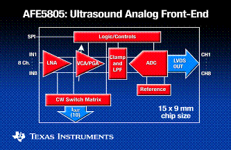

利用集成 AFE 开发更高性能系统
超声波系统性能会受到其模拟电路的极大影响。因此,AFE 的每一个特性对所有超声波系统设计都至关重要。
超声波系统的 AFE 由一个低噪放大器 (LNA)、压控衰减器 (VCA)、可编程增益放大器 (PGA)、图形保真滤波器 (AAF) 和模数转换器 (ADC) 组成。LNA 提供获得良好灵敏度所需的低噪放大。VCA 和 PGA 是时间增益控制 (TGC) 模块的组成部分,可改善系统的动态范围。另外,它们还允许增益随时间而增加,目的是在信号通过人体时对增大的信号衰减进行补偿。之后,对经过放大处理的信号进行滤波,以改善其信噪比 (SNR)。然后,通过一个 ADC 将所得到的信号转换成数字格式,并利用接收波束生成器对其进行处理。AFE 的性能极大地推动着超声波系统特性的演变,让它的体积更小、重量更轻、电池寿命更长和图像质量更高。
在开始 IC 设计以前,工艺选择是半导体制造厂商的一个关键考虑因素。工艺选择必须平衡性能、功耗、成本和升级可行性等方面。
不管设计的对象是高端汽车还是一个手持便携式系统,AFE 通道整合都很重要。便携式系统开发人员必须尽可能多地节省其电路板空间,并且高端系统必须针对高通道数目进行优化。过去五年,AFE 迅猛发展。2004 年,使用离散方法设计一个 16 通道的 AFE 需要超过 40 个组件。现在,只需要 2 个!
半导体工艺技术的发展让我们能够缩小尺寸、降低功耗和提高总性能。今天的一些AFE,例如:TI 的 AFE5808,性能提高了一倍,电路板空间减小了 94%,功耗降低了 67%。AFE 器件中更高的通道集成度让尺寸大大减小,更少的组件数目节省了成本,而其布局也更加简单—所有这些,最终让系统拥有更高成本效益和更短产品上市时间成为现实。
图 3 过去几年面向具体应用的模拟前端极大地提高了集成度和性能
