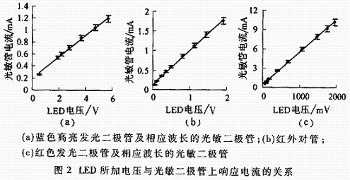

实验证明,光敏二极管的反向电流在一定范围内与LED上的加载电压存在正比的函数关系,如图2所示。这是因为LED正常发光过程中,LED加载电压与输出光强存在正比关系;光敏二极管的反向电流与其吸收光强也存在正比的函数关系。根据这一点我们可以做如下推断:
