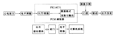

接收端选用集成化红外接收模块TEMS5380作为红外接收部分。它集红外接收、转换、滤波、放大、整形、解调于一体,具有体积小、灵敏度高、功耗低、工作可靠、调试方便的特点[2]。它的中心频率为38kHz,可传输数据的速率达3000波特,系统组成方框图如图1所示。
                           图1 系统组成方框图
系统的工作过程如下:心电放大器及电平调整电路将心电信号进行放大并调整到A/D转换器所需的电平。单片机以200Hz的采样率对心电信号进行采样、A/D转换,并按串行通信的格式将A/D转换的结果附加起始位和停止位进行移位输出。其中,1位起始位,8位数据位,1位停止位。码速率为2400bit/s。为了便于识别起始位,传输上述10位码后,紧接着传送停止位,直至进行下次A/D转换。串行输出数据控制门控电路工作。振荡分频器产生副载波频率,当串行数据码为高电平时,门控电路打开,副载波信号通过门控电路,驱动红外发光管发光。驱动电路为VMOS管,它的开关特性好,输出电流大,电路简单。
红外接收模块接收到信号后,经转换、滤波、放大、解调、整形,输出串行数据流。为了增大系统遥测范围,在发射端串联了6个红外发射管,而在接收端并联了4个红外接收模块,其方位彼此错开。红外接收模块输出由或门相加,然后经电平转换,变成串行通讯所要求的电平,由计算机串口输入计算机,进行分析处理。
