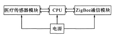

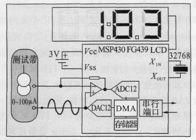

医疗传感器节点框图如图2 所示,主要包括医疗传感器模块、ZigBee 通信模块、处理器单元和电源4 部分。处理器单元如图3 所示,主要分为CPU、存储器、AD 转换、测试带和数码显示屏5 部分。根据低功耗和处理能力的需要,采用TI公司的MSP430 系列单片机,存储器部分主要用于存储传感器所采集的临时数据,在处理器将数据传输之后,传感器节点内不做数据的大量存储。

该监护传感器的工作原理为,首先由控制单元发出开始监测某项生理参数的指令,然后通过无线数据通信单元把指令发给生理信息与数据采集单元,对人体生理信号(体温、血压、脉搏、血糖、血氧等)进行采集,最后通过无线数据通信单元将数据传给控制和显示单元中的信息处理模块,一方面对接收到的数据进行处理和显示,另一方面将结果数据存入数据库供检索和回放。节点的核心是无线数据通信单元和生理信息与数据采集单元。

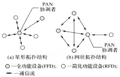

为降低成本,ZigBee标准中定义了两种类型的设备:全功能设备( full function device, FFD)和简化功能设备( reduced function device, RFD ) 。
FFD可以在3 种不同模式下工作: ①个人网络(personal area network , PAN)协调者; ②协调者;③设备。RFD作为从设备不需要传输大量的数据,且只占用很少的资源。用一个FFD加上一个RFD就可组建一个最简单的WPAN,其中FFD作为PAN协调者来执行通信功能,因此,在任何一个星形网络中都必须至少有一个FFD 来作为PAN协调者。在本系统中, ZigBee设备通常以星形和网状形两种网络结构存在,其网络拓扑结构如图4所示。
图4 ZigBee网络拓扑结构图
星形网络结构的通信是以FFD作为PAN协调者完成与设备之间的通信,在该网络中PAN协调者的功能是初始化网络、中止和路由信息。星形网络广泛应用于自动化家居、个人医疗监护系统和医院病房等小区域。

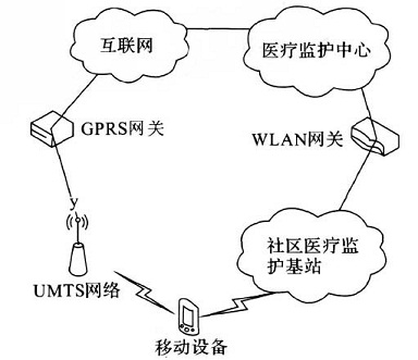

相对于WLAN 高传输速率、低覆盖范围而言, GPRS/UMTS具有低传输速率和高覆盖范围的特点。本系统利用GPRS/UMTSWLAN网关实现UMTS与WLAN 之间的无缝连接。这样使得配有UMTS和WLAN 接口的设备可以自由地在这两个网络之间进行切换。
一般来说,WLAN 和UMTS融合的方式有两种:紧耦合和松耦合。在紧耦合体系中,WLAN网关直接连接到UMTS网络。而在松耦合体系中,WLAN网关并不是直接连接到UMTS网络中,而是通过Internet或是IP骨干网作为中介。在本系统中,利用松耦合体系来实现手持移动设备与UMTS网络之间的通信。WLAN和UMTS的松耦合体系结构如图5所示。
图5 WLAN和UMTS的松耦合体系结构
