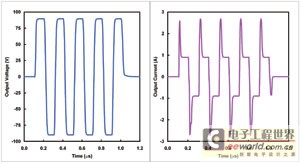

根据先前提及的电压摆幅和工作频率范围,发送器可能必须产生高达8V/ns的转换速率。结合代表变送器的100Ω和300pF典型并行负载,可知发送器在最为苛刻的情况下会提供接近3A的瞬态电流(见图2)。
图2 ±100V电源时典型的超声波发送器输出,以及流入100Ω和300pF并行负载的相应瞬时电流

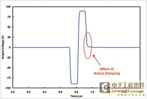

我们可以直观地理解超声波发送器输出的对称性要求。然而,这里需要深入理解的是输出信号不必为一个长脉冲群。它可能包括一个单正极和负极脉冲对,脉冲对的前后均为0V。同样,信号归至0V的质量变得至关重要。有时,它被称为“阻尼”函数(见图3),并对一些超声波模式产生巨大的影响,例如,人体非线性为主要信息源的谐波成像等。
图3 快速归零(阻尼)函数
因此,由正脉冲归至0V与由负脉冲归至0V的对称性以及它们发生速度的快慢成为决定输出信号线性质量的因素。
