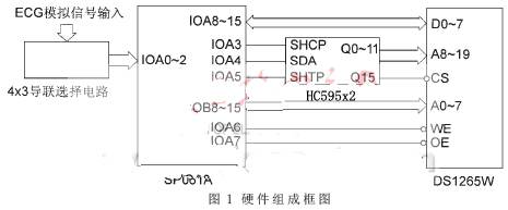

SP061A 是凌阳科技公司研制的一款16位超低功耗单片机[1],片内有2K字RAM、10位A/D转换器,CPU时钟高达49.152MHz,且价格低廉,还特别具有一套精简、高效的指令系统和类似于DSP的硬件内积运算功能。这些特点很适合心电信号的采集和处理。图1是作者研发的心电信号采集器中有关硬件的组成框图:多路ECG模拟信号送SP061A进行A/D转换,转换数据送NVRAM  DS1265W暂存;待采集完成后,由SP061A进行FFT和滤波、压缩;压缩结果送回DS1265W,再适时通过电话线或计算机网络送到监护中心处理、诊断。

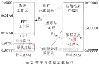

分段后,将该段加载到SP061A的RAM中,以实施FFT。原始数据以采集的时间先后顺序存放,加载时则应“整序”,即改变数据的先后顺序,以保证变换后的频域数据为正序。
设RS为指向片外RAM的、待加载的段内数据的偏移地址,RS=0…2N-1;Rd为指向片内RAM的、待写入数据的偏移地址,如图2。将RS按N位二进制逐位高低互换就得到Rd。例如,当N=9时,若RS为011001011B,则Rd为110100110B。为加快计算速度,将N=9时Rd的值制表存于FLASH ROM,供整序时查询。当N=10时,取RS的B0~B9位查表获得Rd,再将RS的B10位传送到Rd的B15位,最后将Rd循环左移1位。
FFT变换是复数运算。在将原始数据加载到片内RAM的同时,应把实数转换为复数,即令虚部为0。于是,一个原始数据加载到RAM中要占用2个字。复数的存储格式为:实部字存于低地址,虚部字存于相邻的高地址。现在考察RAM需要量。N=9时,段长为512个数据,加载到RAM中要占用 512×2=1024字;N=10时,段长为1024个数据,全部加载将占用 1024×2=2048字,超过片内RAM的可用容量。此时,将数据分为两部分,先将第一部分加载到RAM作FFT,得到中间结果,再将第二部分加载、变换,最后相加合成。

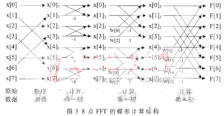

为叙述简便,以N=3为例,研究FFT的计算结构,如图3所示。
kN=0…2N-1。将W[k]的实部和虚部都乘214,取整后制成表,存于FLASH ROM中,供程序查表获得其值;而W[k]与某数相乘,将32位运算结果右移14位作为积。这就使全部运算为整数运算,适应SP061A的硬件乘法功能。由图3知,第一层的计算仅涉及实部加减,虚部保持为0,可单独进行。从第二层开始有复数乘,但是,当只需计算{F}中的低频分量时,许多中间结果可不计算。例如,如果需计算出F[0]和F[1](即保留原始信号的直流分量和1次谐波),则仅需计算x[0]3、x[4]3和x[1]3、x[5]3。计算层数N越多,减少的运算也越多。
复数乘可利用SP061A的内积功能实现。例如,要计算x×W[j],设x×W[j]=(a+jb)×(c+jd)=ac+(-bd)+j(bc+ad)。显然,结果的实部和虚部均为内积形式,只是设置操作数时须注意符号和排列顺序。
上述方法使计算量显著减少。以512点FFT为例,计算出全部频率分量需要512×log2512=4608次运算,其中含有2048次复数乘。若计算77个低频分量,则只有3611次运算,其中含有1767次复数乘。

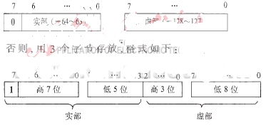

采取如下简易格式实现数据压缩:
对于F[0],因虚部为0,仅用一个字存放实部,重建时默认虚部为0;
对于F,i>0,若实部在-64~63范围内且虚部在-128~127范围内,则用2个字节存放,格式如下:
两种格式由第1字节的最高位区分。

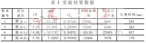

用自行研发的心电信号采集器进行实验,对采集到的4个样本进行处理,实验结果如表1。表1中,PRD为均方根误差,CC为相关系数,计算公式为:
数据系列及其平均值,平均值。
处理时间为SP061A完成FFT与压缩花费的时间, CPU时钟设置为49.152MHz。

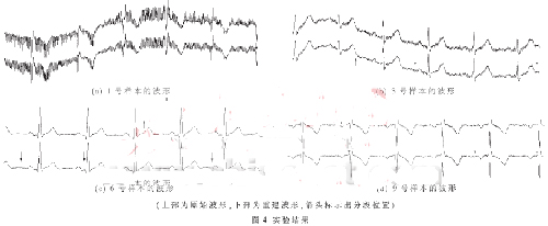

实验表明,本方法用价格低廉的单片机实现了复杂的FFT与数据压缩,计算耗时少,所得结果满足实用要求。由图4可见,重建后的波形在段间结合点无畸变。噪声较弱时PRD和CC参数较为理想;而当噪声很强时,如图4(a)、4(b),因滤除了高频噪声而使得重建波形与原始波形差距较大,PRD和CC参数已不能说明问题。压缩算法简便,CR约为4。顺便说明,本方法未实现50Hz干扰滤波、肌电干扰滤波和基线漂移,这些处理可在头端PC上进行。
