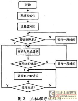

4 软件设计
本设计对数据传输的实时性具有很高的要求,必须仔细计算与调整协议的时间开销和数据包的大小。鉴于nRF24L01内部已经具有了简单的数据链路层和32 BFIFO,并且包括CRC校验和出错重传机制,故可以在此基础上设计数据链路层。
本系统设计为1台主机,6台从机,采用简单的轮询机制。首先主机根据不同的从机地址,向其中的一台从机发出数据请求,在一段确定的时间之内,如果没有得到回传的数据,就可以判断为超时。如果得到的数据有错误,nRF24L01会自动启动错误重传机制。由于经过了CRC校验,可以确认上层得到的数据就是正确的数据。在数据链路层,由于上行(数据由从机到主机)和下行(数据由主机到从机)的数据量不同,上行的数据量较大,是主要的数据通道,下行的数据量很小,只有一些控制信号,所以上行的数据包采用32 B/包,而下行的数据包采用8 B/包。按照从机的UART接收的数据速率为19 200 b/s,每秒的数据量约为19 200/8 B,即2 400 B/s。按照32 B/包计算,每秒需要传输2 400/32包,即75包。从机使用的控制器只负责存储与转发,ATmega8具有1 000 B的SRAM,可以开辟出320 B,即10个数据包的上行缓冲区,在每个轮询周期,每台从机传送320 B的数据。所以把轮询厨期设为10 ms,在每个轮询周期内,主机分别与6台从机交换一次数据,每秒可以有大于10个轮询周期,射频部分收发状态的切换时间,只有几个μs,可以忽略。扣除SPI通讯中协议的开销,每秒上行通道可以传送大于3 200 B的数据,这个速度超过从机从UART接收数据的速度,可以保证不丢数据。至于下行数据链路,由于数据量很小,可以忽略不计。
