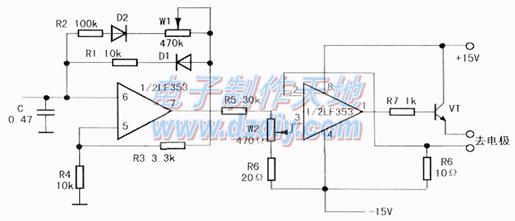

这款家用脉冲治疗仪运用高阻抗运算放大器LF353为核心的窄脉冲发生器,产生重复周期0.1~0.5s。
脉冲宽为10ms的脉冲,经过电压一电流转换器和电流扩展电路组成输出回路,实现输出脉冲电流2—40mA,重复周期为0.1~0.5s,脉冲宽度为20rns电脉冲。
自制脉冲治疗仪的电极可采用直径为2~3cm的圆形金属片(铁皮),外面垫上2mm厚的药棉,用纱布固定好。使用时,导电液可用专用药液,或食用白醋,将药棉沾湿。
自制脉冲治疗仪的电路原理如下图所示。
器件型号如下表所示。
器件           型号              参数
D1、D2   1N4148
C                                    0.47μCBB/63V薄膜电容
VT             3DA87         Vceo>50v,β:20~100,额定功率>1W,Icm>100mA
使用时,调W1,可以重复频率;调W2可以改变电脉冲输出电流。

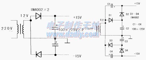

本仪器所需要的平均电流不超过10mA,电源变压器功率只有1VA,+15V也不需要稳压。变压器可采用市面销售的1~2VA的产品。自制稳压电源参考如上图、下图所示电路。
