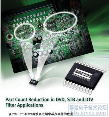

如前所述,假如需要对各种视频信号源进行混合,也可以使用模拟开关。对于便携式医疗装置,这并不是常见的要求,但是在其它所有类型的便携式装置上,视频输出连接器已经愈来愈普遍。移动电话已经开始增加这类功能,主要用于浏览附带相机拍摄的照片。那么为什么要在医疗装置上设置视频输出端口?
因为复合视频输出能够让用者完整地回顾所有记录、或者用于以全尺寸回放视频。图形处理常常是 ASIC 供应商提供的一种选项,但是还需要一个视频驱动器的驱动电缆。飞兆半导体的最新型 FMS6501 是一款超小型的集成式视频滤波器和线路驱动器,同时可提供 ESD 保护。
