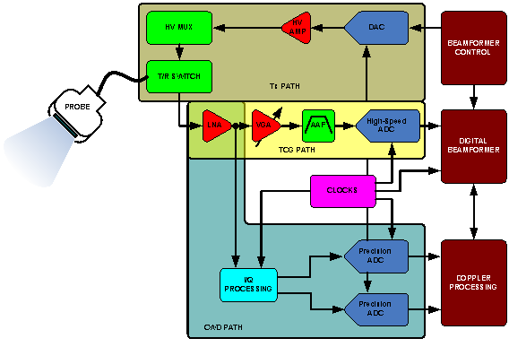

图1所示的是超声系统的简化原理图。系统的传感器均位于相对较长的电缆末端,这些电缆约两米长。这些电缆包含有至少8个至256个微型同轴电缆,是系统最昂贵的部件之一。几乎在每个系统中,电缆由传感器单元直接驱动。电缆的电容成为传感器元件的负载,引起了很大的信号损耗,这对接收端提出了灵敏度的要求,以便保持动态范围和实现最佳系统性能。
在发射端(Tx路径),波束成形器确定了延迟模式和脉冲序列,其是专为所需的焦点而设定的。然后,驱动传感器的高压发射放大器将波束成形器的输出放大。这些放大器可由数模转换器(DAC)或者高压FET开关阵列控制,将发射脉冲整形,以便较好的将能量传递到传感器单元。而在接收端,发射/接收(T/R)开关(通常是二极管电桥)阻挡Tx高压脉冲。在某些阵列中使用高压(HV)多路复用器/多路分离器减少发射和接收硬件的复杂度,但是这牺牲了灵活性。
时间增益控制(TGC)路径由一个低噪声放大器(LNA)、一个可变增益放大器(VGA)和一个模数转换器(ADC)构成。在操作人员的控制下,TGC路径用于在扫描过程中保持图像的均匀性。良好的噪声性能取决于LNA,它可以减少后面的VGA对噪声的贡献。对于受益于输入阻抗匹配的应用,有源阻抗控制可以优化噪声性能。
通过VGA将宽动态范围的输入信号压缩,以满足ADC的输入范围要求。LNA的折算至输入端的噪声限制了可分辨的最小输入信号,而折算至输出端的噪声主要取决于VGA,它限制了特定增益控制电压下的最大瞬时动态范围。该限制是根据量化的本底噪声设定的,而量化本底噪声由ADC的分辨率决定。
抗混叠滤波器(AAF)限制了信号带宽,同时也限制了ADC之前的TGC路径中的其它噪声。

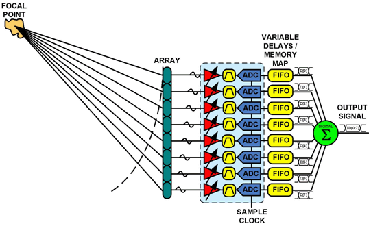

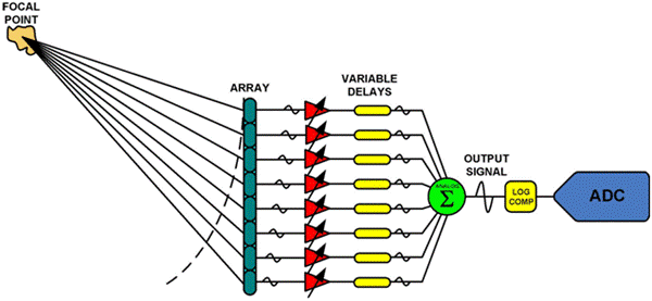

对于波束成形,可以采用两种截然不同的方法:模拟波束成形(ABF)和数字波束成形(DBF)。ABF和DBF系统之间的主要差别在于完成波束成形的方式;这两种方法都需要良好的通道间匹配。在ABF中,使用模拟延迟线和求和。其中仅需要一个(分辨率非常高的)高速ADC。而另一方面,在DBF系统中,需要多个高速高分辨率ADC。有时候在ABF系统的ADC之前使用对数放大器压缩动态范围。而在DBF系统中,应尽可能接近传感器单元来采集信号,然后将信号延迟并对其进行数字求和。在图2和3中示出了这两种类型的波束成形体系结构的简化的原理图。

由于DBF更加灵活,因此大部分现代图像采集超声系统常采用的这种方法,但是应当注意ABF和DBF之间优点和缺点是相对的。
DBF相对于ABF的优点:
模拟延迟线的通道之间的匹配性往往较差模拟延迟线中的延迟抽头的数目受到限制,并且必须使用微调电路在采集数据之后,数字存储和求和是“完美的”,因此通道间的匹配也是完美的通过对FIFO中不同位置的数据求和,可以容易地形成多个波束由于存储器越来越便宜,因此可以使用容量更大的FIFO,以提供更加精细的延迟仅通过软件即能够使系统具有不同的功能数字IC的性能以非常高的速度持续提高

需要多个高速高分辨率ADC(脉宽多普勒需要约60dB的动态范围,而这至少需要10bit的ADC)由于使用多个ADC和数字波束成形ASIC,因此功耗较高ADC的采样速率直接影响分辨率和通道间的相位延迟调节的准确度;采样速率越高,相位延迟就越精细。

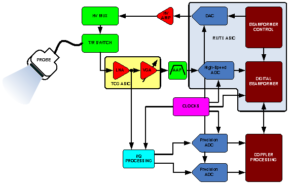

许多年来,制造商通过设计定制ASIC来实现复杂的系统。该解决方案通常包括两个ASIC,其涵盖了TGC路径和Rx/Tx路径的主要部分,如图4所示。在多通道VGA、ADC和DAC广泛使用之前,这一方法是常见的。该定制电路允许设计人员加入一些廉价的、灵活的功能。由于集成大部分的信号链路,减少了系统中使用外部元件的数目,因此该解决方案被认为是节约成本的。但是其缺点在于,随着时间的推移,光刻技术的发展使得这些ASIC显得落后,不能满足进一步减小体积和功耗的需求。ASIC具有大量的门电路,它们的数字技术不能针对集成模拟功能进行优化。而且仅有有限的供应商可以定制ASIC器件,这将导致设计者面临一个瓶颈。

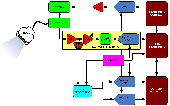

随着完整的TGC路径的进一步集成,如图5中所示,多通道、多元件的集成使设计变得更加容易,这是因为它们对PCB尺寸和功耗的要求进一步降低。随着更高级的集成方案的广泛使用,可以进一步减少成本、供应商数量、系统体积和功耗,系统散热量降低,延长便携式单元中的电池寿命。ADI公司的AD9271超声子系统为满足紧凑性要求而设计,它采用微型的14mm×14mm×1.2mm封装,每个完整的TGC通道在40MSPS下功耗仅为150mW。AD9271使用串行I/O接口以减少引脚数目,因此使每个通道的总面积至少减少1/3,功耗至少降低25%。

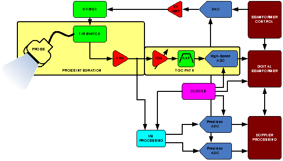

但是AD9271不可能满足每个超声系统设计人员的要求。理想的解决方案是将更多的功能单元集成到探针中,或者使其尽可能接近探针元件。需要注意的是:连接探针单元的电缆会对动态范围有些不良影响,而且成本较高。如果前端电子元件比较接近探针,那么就可以减少影响信号灵敏度的探针损耗,允许设计人员降低系统对LNA的要求。图6中提出了一种方法,即将LNA集成到探针单元中。另一种方法是将VGA控制放在探针和电路板上的、元件之间。随着器件的尺寸不断缩小,系统也可以封装到超小型封装中。但是这种方法的缺点在于,设计人员需要对探针进行全定制设计。换言之,探针/电子器件的定制设计将使设计人员回到ASIC实例中存在的瓶颈,而且供应商是有限的。
图6.探针集成
