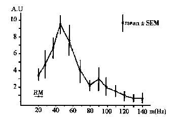

频域分析相对时域分析而言,只是将心率数据通过快速傅立叶变换(FFT)将时间域转换到频域,相应地采用频域参数例如谱密度、谱能量等来建立衡量胎儿状况的指标。和时域分析类似,分析某时间段的心率谱,同时记录对应时间段胎儿的生理和病理状况。对一定量的胎心率数据样本进行分析对比、观察统计,建立其某个频谱参数和相应的胎儿状态之间的关系,从而达到能预测胎儿健康程度的能力。VanWoerdenEE等人采用能量谱分析胎儿心率变化和胎儿行为,结果发现有正常面部运动时段的能量谱在面部运动频率处有一个波峰,而没有面部运动的时段对应的能量谱就没有峰值出现[11],如图1所示。而AbboudS等人采用能量谱通过腹壁母体心电图来分析胎儿心率变化,他们从15个怀孕32~41周的孕妇身上获得母体心电图后采用正交相关函数、数字滤波和快速傅立叶变换等得到能量谱[12]。分析能量谱得出了两个反映心率长变异和短变异的指标,并和信号在时域分析中得出的变异进行比较,发现有良好的一致性(r=0.937)。
图1在有正常面部运动的CF1状态期,胎心率变化的相对谱密度(注:纵坐标A.U.表示相关谱密度的绝对单位,RM指示面部运动所处的频率位置。

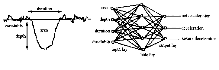

人工神经网络是一类仿生物神经网络原理的信息处理系统,与传统信息处理系统有着本质不同,是以并行性、容错性、非线性和自学习性等为主要特征。胎心率是一种随胎儿健全状况、成熟程度不同而不断变化的,同时胎心率很容易受低血氧、贫血、酸中毒、宫缩等因素影响[1],简单地凭线性方法可能还不足以最准确地反映胎儿状况,应该以多种因素综合考虑来进行诊断。采用神经网络方法能够将多个因素同时进行考虑,适当地应用到对胎心率的诊断和识别能够取得较好的效果。目前研究人员主要用神经网络方法来构造小的专家系统进行预测和识别隐藏在曲线内部的信息。KelthRDF等人采用4个输入节点分别表示减速的面积、深度、时长及变化,5个隐层节点,3个输出节点分别表示不是减速、是减速、是一个严重减速来构造了一个BP神经网络模型如图2所示,在经过106次随机样本输入,每个样本大约重复输入了2193次。网络学习一直到误差小于0.1后停止,然后对116个时间长度为15min的未知片段进行识别,识别完后再进行第二次的随机识别,同时由妇产科专家、助产士、工程师、临床使用的监护仪进行相同方法的识别作为对照。结果发现网络的识别结果和妇产科专家的识别结果有最高的符合率,同时对同一样本的识别又比专家的一致性要高,而且远远好于目前在临床上使用的监护仪的专家符合率[13]。DevoeLD等人采用神经网络来预测胎儿的预后状况和确定对于足月孕妇无负荷试验的每次监护的最佳时间间隔[14]。他们发现连续的或隔天的胎心率情况可以较好地预测下一天的胎心率情况,从而可以按照一定的时间间隔进行监护,而避免了无规则地盲目监护。他们还由此得出胎心率的长变异是提供预测的最好指标,并和采用回归方程的方法相比,神经网络方法预测出的结果要来得好。

图2 输入节点所表示的含义和BP神经网络的构成

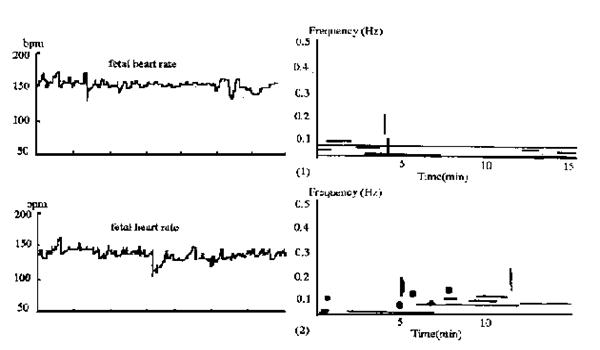

图3 胎心率曲线和相应的时频能量分布图:(1)31周孕期;(2)38周孕期

MetinAkay等人研究和总结了前人单独在时域或频域中的FHR分析技术,提出了基于时域和频域的匹配跟踪法(MP)来分析FHR。由于匹配跟踪法能在时间—频率平面得到复杂的能量结构,例如从尖脉冲状到持续的活跃波动型,而这样的结构用能量谱方法和小波分析都是无法在时间—频率平面得到的。用MP方法去考察胎心率的波动是因为传统的傅立叶变换不能反映波动很少的信号,而小波变换因其傅立叶变换只支持一个很小频带,也不能反映频带很宽的信号结构。MetinAkay等人用MP方法去考察胎心率的时频特征时,发现其能量结构符合上述所述的复杂结构[18],这使得用传统傅立叶变换到频域中去分析或使用小波变换分析都不能很好地反映胎心率信号的特征。MetinAkay等人用MP方法考察了怀孕31周和38周健康的孕妇,发现相对于31周胎心率而言,38周的胎心率信号中能够得到更多的小块高频成份,而且频率值也更高一些。虽然两者都有长的水平状结构,但是38周的心率曲线对应的水平状结构对应更高的频率值,如图3所示。显然不同孕周的胎心率监护曲线通过此方法可以进行区分,并判断胎儿发育是否良好。进一步发现使用MP方法可以非常敏感地检测出动态变化的FHR信号中的干扰,可以提高对胎心率监护曲线的置信度。
