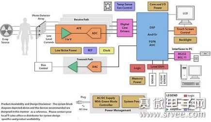

数字X射线系统
传统的X射线系统使用一种胶片/屏幕装置来检测发射到人身体的X射线。然而,探测器系统中的数字X射线信号链包含一个照片探测器阵列,该探测器阵列将辐射转换成电荷。其后面是一些电荷积分器电路和模数转换器(ADC)电路,以数字化输入。图1显示了一个典型数字X射线系统结构图的例子。
图1:数字X射线系统结构图示例。
数字X射线系统性能与积分器和 ADC 模块的噪声性能密切相关。为了在低功耗条件下获得更高的图像质量,某个系统中支持大量信号通道所需的电子集成程度为技术的创新设定了一定的标准。正是由于组成探测器系统的许多高性能模拟组件以及执行高级图像处理任务的嵌入式处理器,X射线系统才拥有了许多相对于传统X射线系统的优势。这种组合支持更大的动态范围,从而可以获得更好的图像对比度和更低的患者X射线辐射水平,同时产生可电子存储和传输的数字图像。

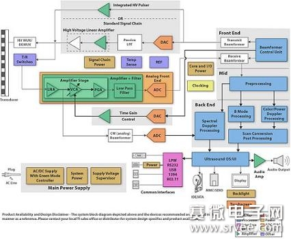

超声波系统
超声波系统的接收通道信号链包括低噪声放大器(LNA)、可变增益放大器(VGA)、低通滤波器(LPF)和高速高精度ADC。紧跟在这些组件后面的是数字波束生成、图像和多普勒处理以及其他信号处理软件(请参见图2)。
图2:超声波系统结构图示例。
信号链组件的噪声和带宽特性定义了系统的总性能上限。[1]另外,在耗散更低系统功率的同时,需要在更小的区域内集成更多的高性能通道。典型的手持式超声波系统可能具有约16到32条通道,而一些高端系统可能会有128条以上的通道,以获得更高的图像质量。要减少占用全部这些阵列通道的印制电路板(PCB),重点是在模拟前端IC中集成尽可能多的通道。总系统功耗是手持式系统的另一个重要性能指标。直接将接收端电子器件集成到了探针中是创新的另一个方面。
这样做有助于缩短探针中低压模拟信号源与LNAs之间的距离,从而减少信号的损耗。集成会进一步增加探针件数目,从而增强3D成像。除了这些模拟信号链考虑因素以外,高性能、低功耗嵌入式处理器还能够比以前更快速、高效地完成便携式设备的波束生成和图像处理任务。

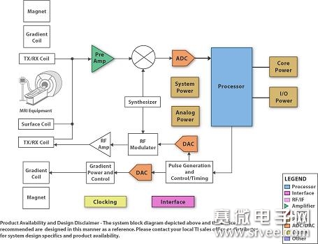

如欲了解典型MRI通道模拟信号处理链的例子,请参见图3。
图3:MRI系统结构图示例。
全身MRI系统可能有一个多达76个元件或通道的线圈矩阵。另外,低压(LV)模拟输入沿长同轴线缆从肢体线圈传输至模拟信号链前置放大器。当谈到MRI接收信号链时,两个关键随之出现:如何获得高信噪比(SNR)(至少约84dB或14位);如何实现总系统的极高总动态范围(至少150dB/Hz左右)。获得高SNR要求一个超低噪声系数的高性能前置放大器。使用如动态增益调节或模拟输入压缩等创新方案可以达到高动态范围要求。
总之,通过增加MRI系统中所用线圈数,既可以获得更好的图像范围,也可以缩短图像扫描时间。线圈数的增加可能会要求对线圈和前置放大器之间的信号通信进一步优化,而使用高速数字或光链路时则要求主系统进一步优化。另外,高集成度会导致不同于目前的系统划分,这可能会将电子器件更靠近于线圈。就这点来说,可能要求半导体IC非磁性封装,并符合更加严格的功耗和面积规定。以上要求成功的实现能使输入信号衰减降低,从而获得更高品质的医学图像。
