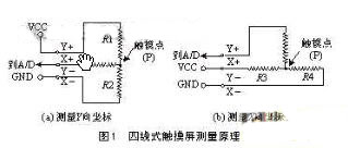

触摸屏的两个金属导电层分别用来测量X轴和Y轴方向的坐标。用于X坐标测量的导电层从左右两端引出两个电极,记为X+和X-。用于Y坐标测量的导电层从上下两端引出两个电极,记为Y+和Y-。这就是四线电阻触摸屏的引线构成。当在一对电极上施加电压时,在该导电层上就会形成均匀连续的电压分布。若在X方向的电极对上施加一确定的电压,而Y方向电极对上不加电压时,在X平行电压场中,触点处的电压值可以在Y+(或Y-)电极上反映出来,通过测量Y+电极对地的电压大小,便可得知触点的X坐标值。同理,当在Y电极对上加电压,而X电极对上不加电压时,通过测量X+电极的电压,便可得知触点的Y坐标。测量原理如图1所示。

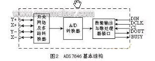

触摸屏控制器有多种,主要的功能均是在微处理器的控制下向触摸屏的两个方向分时施加电压,并将相应的电压信号传送给自身A/D转换器,在微处理器SPI口提供的同步时钟作用下将数字信号读入微处理器。控制器ADS7846基本结构如图2所示。
图1触摸点P处测量结果计算如下:
ADS7846内部可以通过寄存器的设置将A/D转换器的分辨率设为8位或12位,在本系统中A/D转换器的分辨率取12位。则P点的二进制输出代码为:
其中: 为加在ADS7846内部A/D转换器上的参考电压。
触摸屏控制器的运行是通过串行数据输入口DIN输入控制命令进行控制的。
bit7指明发送命令开始,高电平有效。A2:A0用于选择数据输入通道,101选择X坐标测量,001选择Y坐标测量。MODE将内部模数转换器的分辨率定义为8位(MODE=1)或12位(MODE=0)。SER/DFR为单端/双端参考电压选择位。PD1:PD0根据省电模式的需要进行选择设置。这些命令控制位的设置将在程序代码部分得以应用。
