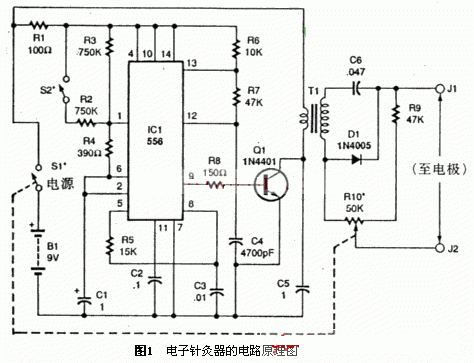

无针的电子针灸器它不用针也不会感到痛,却能享受到针灸的种种好处。图是电子针灸器的电路原理图。电路的电源为9V电池B1。开关S1用来接通和断开电子针灸器用,它在结构上与电位器R10是联动的。电阻R1用来限制电路的耗电。
R2—R4、C1与556组成双定时器。当S2断开时,C1的充放电时间约为0.5秒,S2闭合时,C1的充放电时间约为0.25秒。ICl⑤脚为第1只定时器的输出,它经R5和C3送至ICl的⑧脚,这部分又与R7、R8和C4组成第2只定时电路。
电感脉冲时间经限流电阻R8加到晶体管Q1的基极。在Ql导通时,音频变压器T1初级短时接地,T1没有电流流过。电容C5在Q1截止时经T1初级充电,Q1导通时又经Q1放电,这样C5便随着T1的通电和切断电流而进行充放电。充电周期使脉冲的上升和下降时间变得缓慢一点,同时又增加了从T1送出脉冲的持续期,使输出波形更接近于半个正弦波。
C6、D1和R9组成输出波形整形电路。电位器R10用来调整脉冲幅度,脉冲最大幅度可达到200V左右,脉冲持续期为2ms,总电流消耗不超过10mA。
