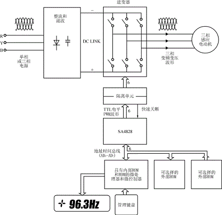

SA4828采用全数字化操作,载波频率可达24kHz。内部ROM中存有三种可选的输出电源波形,谐波抑制技术可减少功率器件的损耗。16位频率控制精度,三个独立的幅值寄存器可进行三相不平衡补偿。利用SA4828设计的变频器硬件结构图如图1所示。
图1 采用SA4828的变频器硬件结构框图

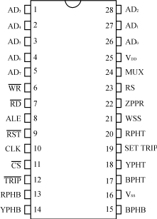

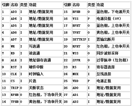

SA4828管脚图如图2所示。管脚功能说明见表1。
图2 SA4828管脚图
表1 SA4828管脚说明

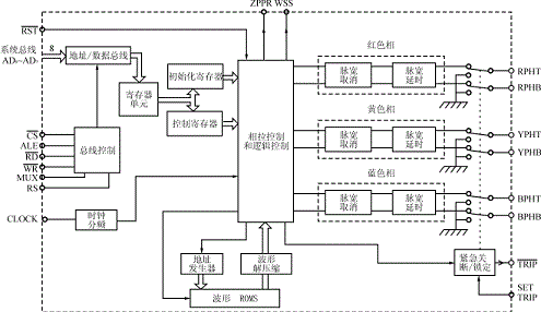

图3为SA4828的内部结构框图,从图中可以看到SA4828主要由三部分构成:
(1)接收并存储微处理器命令(控制字)的部分,它主要由总线控制、总线译码、暂存器R0、R1…R5,虚拟寄存器R14、R15及32位初始化寄存器和48位控制寄存器构成;
(2)从波形ROMS读取调制波形的部分,它由地址发生器和波形解压缩缓冲器构成;
(3)三相输出控制电路及输出脉冲锁存电路,每相输出控制电路又由脉冲删除电路和脉冲延迟电路组成。
图3 SA4828芯片内部框图
SA4828芯片具有并行的接口与微处理器进行通信。该接口和几乎所有工业标准的微处理器诸如8051、8096、6805、68000和TMS320等兼容而不需要考虑总线的宽度及增加额外的逻辑电路。大多数的数据总线结构可分为复用地址/数据总线和独立的地址/数据总线,而大部分的微处理器不是WR/RD结构就是R/W结构;而该芯片设计成可以与上述四种组合中的任一种配合使用。通过一个配置引脚(MUX)和一个寄存器选择引脚(RS)的状态来区别所有的总线格式。
更重要的是,在系统异常情况(过流或过压)下,一个紧急关断输入(SETTRIP)能不受微处理器的控制而迅速关断所有的PWM输出,这很好地解决了变频器的快速保护,避免了因CPU中断服务指令周期所造成的延误。
