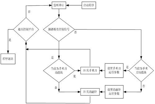

根据硬件平台的特点以及实际的功能需求,软件系统分为两部分:手术刀控制和消融针自动控制功能,其中消融针自动控制功能提供三种功能:人体温度监视功能,微波功率自动调节功能以及消融针运行状态控制功能。其中人体温度监视功能提供温度-时间(秒),温度-时间(分)和功率-时间(分)三波形图,如图4所示。具体的系统流程图如图5所示。
图4 软件结构图
图5 程序流程图

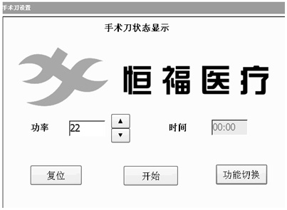

2.2.1 手术刀控制功能块
该模块界面如图6(a)所示,它提供以下功能:控制微波刀启/停状态、计算微波刀运行时间、调整微波刀输出功率和初始化功率、时间参数。
(a) 手术刀状态显示
b) 消融针控制图

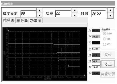

图6 软件部分功能图

2.2.2 消融针控制功能块
如图6(b)所示,此模块提供功能:①消融针运行控制功能:所选用微波源的型号、警戒温度 、预运行时间和预输出功率;控制消融针启/停状态②微波功率自动调节功能:当被治疗的患处温度超过警戒温度时候,系统自动调低微波输出功率,直到温度恢复正常。③温度监视功能显示三种波形图:温度-时间(秒),温度-时间(分)和功率-时间(分)波形图。
