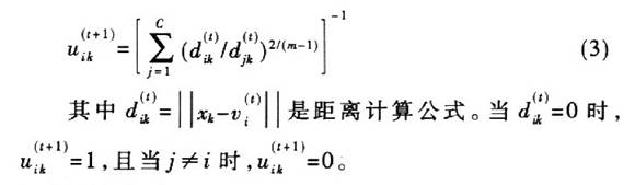

隶属度迭代公式是:

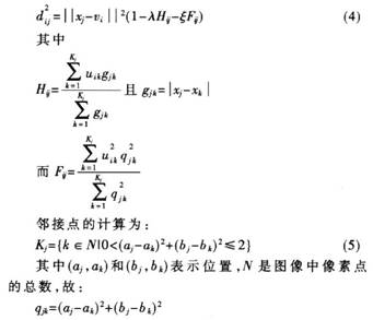

为去除噪声对分割的影响,文献[7]修改了FCM算法的目标函数,但增加了计算复杂度。而文献[6]在每次迭代过程中不仅考虑像素点本身的灰度值,还考虑它周边像素点的灰度值,但只修改了d(t)的计算方法,对目标函数的其他部分未作修改。以下为文献的计算公式,皆省略了上标(t):

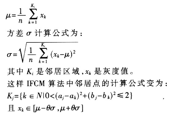

在IFCM算法中,考虑邻居点对中心点的影响时,需考虑周边所有的8个邻居点。虽然这样可以去除噪声对分割的影响,但同时对各个聚类的边部也造成了影响,即模糊了聚类的边部。所以在计算某像素点的邻居点时,引用Sigma过滤器(即Edge Preserve过滤器)的理论。首先计算所有邻居点的均值和方差,然后只考虑灰度值在均值的一个邻域内的那些邻居点,这样邻居点数目一般少于8个。
均值&mu;计算公式为:
其中&theta;是一个非负的区间调整系数。其他的计算和IFCM算法相同。

(4)利用公式(4)计算d,注意邻居的计算公式是(5);

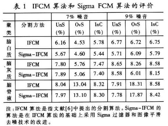

把原始的IFCM分割算法和改进后的Sigma-IFCM分割算法用于医学图像分割。所选择的脑部MR模拟图像来自Mcgill大学的MR模拟脑部图像数据库。下载的脑部图像是Tl-weighted的MR图像。本研究下载了噪声是7%和9%的脑部图像,分别用IFCM算法和SigmaIFCM算法进行分割以及评价对比,结果如表1所示,图中数据均为30幅图像分割结果的平均值。
可以用三个参数来评价分割算法的性能:Under Segmentation(UnS)、Over Segmentation(OvS)和Incorrect SegmentRate(InC)[6]。这三个参数的值越小,说明算法分割效果越好。所有图像分割成脑白质、脑灰质、脑脊液和背景四部分。公式(4)中的参数&lambda;和&xi;分别取值0.47和O.53。公式(5)中的参数&theta;取1.2。

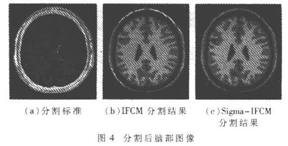

从表1可以看出,对于噪声是9%的脑部图像来说,Sigma-IFCM算法的三个评价参数在不同程度上都比原始IFCM算法的各参数值要小,尤其是脑白质和脑灰质的分割情况更为突出。这说明在这种情况下改进后的Sigma-IFCM算法比原始的IFCM算法取得了更好的分割效果。而对于7%噪声的图像, Sigma-IFCM和IFCM算法相比总体分割效果较前者略有优势,但效果不如噪音为9%时明显。从这些数据看,噪声越多的图像,SigmaIFCM算法分割效果越好。图3是分割前的脑部图像,(a)是原始的无噪声模拟MR脑部图像;(b)是具有9%噪声的模拟脑部图像。图4是分割标准和两种算法分割后的脑部图像。
