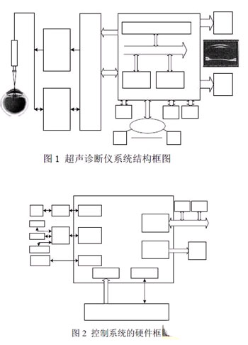

本文设计的便携式超声诊断仪系统结构如图l所示。用户通过输入设备向系统输入控制命令,完成超声图像的采集、显示、保存等相关处理。当执行扫描命令时,系统通过串口向以FPGA为核心的超声图像采集模块发送图像采集命令,控制超声探头扫描驱动电路和信号发射接收电路同步动作。接收的超声信号在超声图像采集模块中经放大、模数转换后送人FPGA,完成数字扫描变换(DCS)和插值运算后,得到二维的B超图像信息。将该图像信息进行格式转换后通过ARM芯片CMOS接13送人控制系统,经图像通道传输后,完成在LCD(Liquid Crystal Display)上的实时显示,同时可拔插的大容量SD(Secure Digital Memory Card)卡可对所需的图像进行保存。保存的图像信息可以进行离线处理,比如打印、电影回放、远程浏览等。

本设计选用以ARM926EJ-S为内核的Freescale i.MX21作为处理器,控制系统的硬件框俐如图2所示,系统是以ARM处理器为核心,外加兼容的硬件外设。超声采集模块完成图像的采集和传入,LCD把传人的图像信息实时的显示出来,通过SD卡把大量的图像数据保存起来以便后期处理。通过外加USB HUB。可将鼠标、键盘、打印机接入系统。本地储存的诊断图像数据可以通过快速以太网控制处理器DM9000送入网口,通过以太网实现远程浏览。

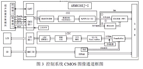

本控制系统CMOS图像通道框图如图3所示,超声图像数据的传入利用i.MX21芯片的CMOS图像传感器接口来实现。该接口支持的图像数据类型包括RGB565、RGB888、YUV422、YUV444等。不同类型的图像数据在CMOS口经过CSI 8位采样后,封装成32位图像数据送人CSI RxFIFO。CSI RxFIFO中的图像数据根据类型的不同,送显和存储的硬件和软件实现方法也是不同的。
(1)若类型为RGB565,且图像窗体不需要调整(显示设备单一)。图像数据可以通过DMA通道直接传送到显示缓冲区,如图3中通道①;
(2)若类型为RGB565,且图像窗体需要调整(显示设备多样化),图像数据则需要经过前处理器(PRPl,在PRP中调整图像大小送入显示缓冲区,如图3中通道②;
(3)若类型为YUV422,图像数据则需要经过PRP,在PRP中调整图像大小并转换成合适的颜色空间后送人显示缓冲区,如图3中通道②;
(4)若类型为YUV444、RGB888,图像数据则需通过软件编程实现图像数据的颜色处理和转换后送入PRP调整窗体,最后送入显示缓冲区,如图3中通道③。

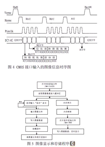

本设计为使LCD接口输出的图像兼容QVGA、VGA、SVGA、XGA等尺寸的显示屏,且兼顾图像传输的速率、图像显示的质量,我们使用RGB565格式,选用罔3中通道②。因此需将超声图像采集模块所采集的图像信息构造为RGB565格式,故CMOS接口输入的罔像信息时序图如图4所示。
图中Vsync是场I司步信号,Hsync是水平同步信号,Pixelk是象素数据输入同步信号,D [7:0]为象素数据信号。Vsync和Hsync为低电平时即可开始有效图像数据的输入,Pixelk上升沿的到来则表明进行数据输入,Pixelk的一个周期将完成一个图像数据字节的输入。在传输一帧图像过程中,即Vsync的一个周期内,Hsync会出现H次(H为行数)高电平。在Hsync的一个周期内,Pixelk将出现W*Pixelbytes次(W为列数,Pixelbytes为每象素占用字节数)高电平。而下一个Vsync信号上升沿的到来则表明一帧分辨率为W*H的图像输入过程的结束。
CSI RxFIFO中的图像数据送入PRP进行窗体调整后,通过AHB(Advanced High peRFormance Bus)进入内存,PRP窗体的调整通过设置PRP控制寄存器实现。

如图3,设计CSI RxFIFO中的图像数据通过专用总线通道②送人PRP,DMA通道①被内部逻辑控制器关断。因此在CSI和PRP的驱动程序中,CSI和PRP的初始化代码应作如下修改:
