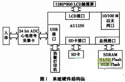

1 硬件系统简介
系统硬件结构如图1所示。
本系统选择AU1250作为控制核心。AU1250是一款高性能、低功耗(<400 [email=mWa href=]mW@400[/email] MHz)、高集成度的嵌入式处理器。AU1250属于MIPS架构,集成USB(OTG)、SD卡等接口。也是目前市场上为数不多的支持分辨率为1 280*800大型LCD显示屏的处理器之一。
基于软件系统对实时处理以及永久保存大量数据的需要,以AU1250为核心的主板配备了128 MB的SDRAM、2 MB的NOR FLASH以及2 GB的NAND FLASH等存储芯片。并对外提供USB、SD卡(可用于外扩数据存储)、UART、100 Mb/s以太网口等通信接口,实现对采集卡、热敏打印、数据存储等模块的调度。
