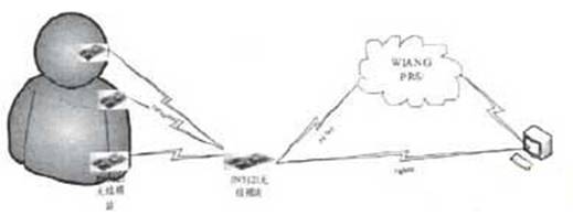

图1 无线医疗监护的系统结构图
本文提出的构架基于WPAN,即区别于无线远程医疗。本文关注重点在于生理信号采集到生理信号中转部分的无线方式。无线医疗监护方式主要由传感器节点、无线数据传输模块和接受节点构成。接受节点可接人监控中心,或者由以太网、无线广域网等方式接入监控中心,以此构成了完整的医疗监护网络。在此构架下,医用传感器节点可以按照具体情况配置,构成局域或者家庭的无线医疗监护网络,这种构架具有很大灵活性和扩展性。在这个构架中,我们无线通信方式以Zigbee协议为基础,采用JN5121模块作为无线收发节点。图l中描述了无线医疗监护的系统结构图。

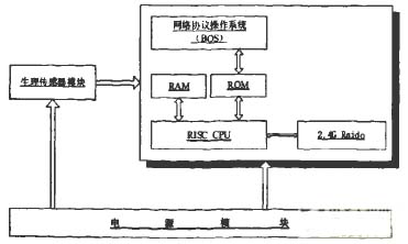

无线生理传感器有两部分组成:生理信号采集部分和无线传输部分。生理信号采集我们可以采用我们所需要的各种生理电极对人体的心电、血养饱和浓度、脉搏等等进行册测量。无线模块我们采用集微处理器和RF芯片一体的S0C芯片JN5121, 芯片可以控制整个节点的处理操作、路由协议、同步定位、功耗管理和任务管理。采用该芯片相对于以往Zigbee射频芯片而言,不用外加MCU,有效的节省了芯片外围电路,采用片上芯片方案可以近一步节省几点体积,便于受监护者携带。图2是生理无线传感器方案。
图2 生理无线传感器方案

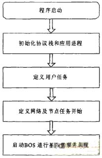

在Jennic Zigbee协议中一个基本的操作系统(BOS)。它是一个简单的时问调度器。它允许两个任务进程间通过一个简单的信息调度机制进行通信。同事BOS控制Zigbee协议栈任务和用户任务的执行。其中协议栈任务包括:网络层、应用子层APS(Application Sub—Layer)和Zigbee设备对象ZDO(Zigbee Debice 0bjects)的所有进程。通过事件的轮询应用实现进程的调度。整个流程如图3所示。
图3 实现进程的调度流程
