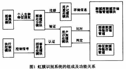

虹膜识别系统由软件系统和硬件系统组成,其中软件系统即虹膜信息处理系统,用以实现虹膜图像处理、用户登记、用户识别、虹膜图像存储管理、虹膜特征存储管理等功能。构成框图如图1所示。硬件系统包括虹膜图像采集系统以及支持虹膜信息处理系统运行的硬件环境。

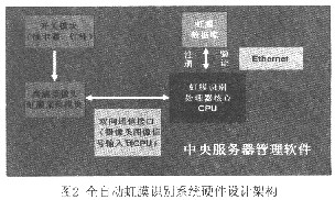

国际人眼安全标准协会要求虹膜图像采集装置为实时自动无侵害的虹膜光学成像装置。目前世界上主流的虹膜镜头采用640×480像素以上的CMOS逐行扫描摄像头,其中在人眼虹膜直径范围内要求至少有100个像素采集点以上,尽可能地保留原始虹膜图像的特征。根据ISO/IEC 19794-6图像标准,同时确保黑暗环境下拍摄的需要,光源选择波长为720~900nm的近红外光源,辐照功率<0.5mW/cm2,对眼睛无伤害。摄像头的传输速率设为251帧/s,保证视频流的实时传输。拍摄过程中,中央处理模块对每帧图像作实时分析,直至该帧图像满足判别标准,同时该数据帧被传输到虹膜识别处理器核心模块做相应的判别处理。整体硬件设计架构如图2所示。

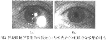

眼镜镜片会对摄像头入射的闪光灯进行反射,从而导致采集的虹膜图像有强烈的反射亮斑。如果该亮斑位于虹膜区域内,将导致匹配误差。因此摄像头需要有特制的偏光性能,消除反光,同时使色彩更鲜艳,增强图像的对比度以及图像特征的提取。图3为实验中佩戴眼镜所采集的未偏光与偏光后虹膜成像效果的对比。
