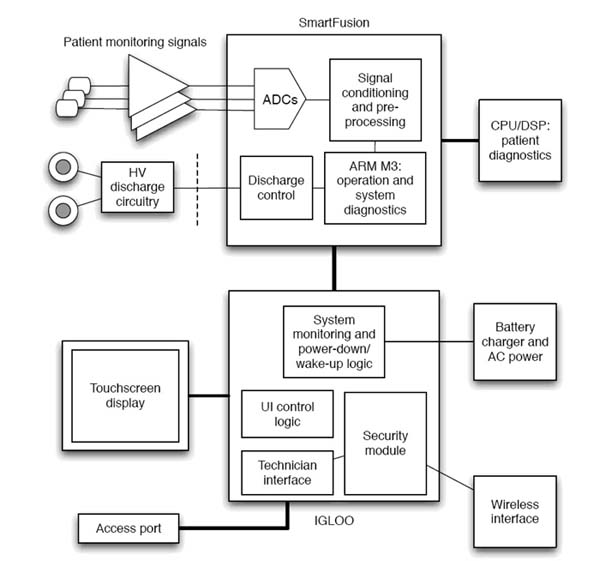

美高森美公司(Microsemi Corporation)的非易失性FPGA可广泛应用于医疗仪器设备,而这些器件的安全性、高集成度和非易失性存储的特点,特别适用于自动化体外除颤器(automated external defibrillator, AED)。
美高森美的FPGA系列能够满足AED设备设计的众多要求,SmartFusion和IGLOO器件能够提供实现心脏除颤器核心功能所需的传感器接入、用户界面和致动器控制,Microsemi器件固有的安全保障功能可以保证无线传输的数据不被拦截和破译,而且用户或电脑黑客无法篡改设备数据。
所有美高森美第三代FPGA,包括ProASIC3,IGLOO,Fusion和SmartFusion系列,均使用快闪存储器来永久储存密钥设置,这些密钥设置决定产品出厂之后,哪些部件是可以重新编程的。没有正确的密钥,设备程序不可能重新编程;这项设计使得篡改数据几乎不可能。另外,片上快闪也为保护数据所需密钥提供了安全的存储地点。
由于AED设备将会放置较长的时间,所以降低待机功耗是必要的,以便尽可能地节省内部电池能量,从而延长两次充电之间的备用时间。在待机期间,任何非系统监控功能均需要禁用,以便防止其耗用电能。在传感器检测到系统被使用之前,LCD和其它AED功能会一直处于禁用状态。在检测到使用信号时,系统需要尽快恢复使用状态,这项功能难以使用易失性FPGA技术来实现。
基于SRAM的FPGA器件需要恒定电流来维持其编程状态,基于SRAM FPGA的系统设计通过向EEPROM写出状态信息而进入低功率状态,然后,在恢复供电时重新加载配置位流。不过,这要求在硬连线逻辑和单独的微处理器中实现大部分系统功能。
AED设备存放长时间后重新进行系统初始化所需的时长是至关重要的,为了有效,AED设备必须在从其存储状态恢复之时就可以使用。如果首个使用人员不得不等待AED启动方能使用,则不够高效。因为美高森美开发的基于反熔丝和快闪技术的 FPGA器件是非易失性的,在上电之际就可使用,可以立即使用AED功能。
由于非易失性FPGA是单芯片器件,可以省去与SRAM FPGA配置单元相关的附加电路。除了一个引导ROM和一个用于存储未加密配置代码的附加系统存储器之外,基于SRAM的FPGA还可能需要一个复杂可编程逻辑器件(CPLD)来处理系统配置和监管任务,因为FPGA只有读入其自己的配置数据之后,才能接管那些功能。而且,还需要时钟及复位信号发生电路在上电时帮助进行电路板元件初始化。这些因素降低了可靠性,增加了系统设计的复杂性及成本,减慢了开发速度。
美高森美的SmartFusion FPGA器件能够整合微处理器、可编程逻辑和系统I/O功能,最大限度地减少电路板空间并提供非易失性优势。通过使用其IGLOO FPGA器件,可以进一步节能。这些器件可在1μs之内进入Flash*Freeze模式,仅消耗5μW来保持系统存储器和易失性数据寄存器的内容。由于AED设备大部分时间都处于低功耗模式,美高森美用于节能的IGLOO解决方案以及用于传感器和系统管理功能的SmartFusion器件是完美匹配AED设备需求的产品。
