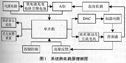

本营养泵的电路原理框图如图1所示。
系统的主控CPU采用Philips公司的89C51RD2,实现系统的多任务控制;LCD采用北京青云的LCM12232B液晶模块,显示液体的控制参数;控制温度的DAC采用TI公司的TLC5615,使营养液温度误差达到0.1℃以内;电池容量和温度的反馈值均为模拟电压,采用A/D,转换后,送入CPU;A/D转换器使用的是TI公司的TLC1543;应急电池充电电路,采用Linear公司的LTC4006,充电电压为12.6V,电池容量为4000mAh;营养液流量反馈,采用红外线对管,直接由CPU记数;营养泵电机使用直流电动机,采用控制电机运行和停止时间的方法对转速进行闭环控制,以达到控制液体流量的目的。

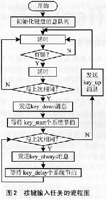

按键是实现人机交互的重要设备,要求实时性较高。从系统软件的设计角度,不仅要读出按键的状态,还需要具有对按键的抖动、连击、串键等特殊情况进行处理。系统按键输入任务流程如图2所示,本任务使用消息队列指令KeyReadBuf[16],向主控制程序发送按键的相关信息。
