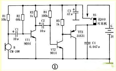

耳聋助听器电路如图所示,它实质上是一个由晶体三极管VT1~VT3构成的多级音频放大器。VT1与外围阻容元件组成了典型的阻容耦合放大电路,担任前置音频电压放大;VT2、VT3组成了两级直接耦合式功率放大电路,其中:VT3接成发射极输出形式,它的输出阻抗较低,以便与8Ω低阻耳塞式耳机相匹配。
驻极体话筒B接收到声波信号后,输出相应的微弱电信号。该信号经电容器C1耦合到VT1的基极进行放大,放大后的信号由其集电极输出,再经C2耦合到VT2进行第二级放大,最后信号由VT3发射极输出,并通过插孔XS送至耳塞机放音。
电路中,C4为旁路电容器,其主要作用是旁路掉输出信号中形成噪音的各种谐波成份,以改善耳塞机的音质。C3为滤波电容器,主要用来减小电池G的交流内阻(实际上为整机音频电流提供良好通路),可有效防止电池快报废时电路产生的自激振荡,并使耳塞机发出的声音更加清晰响亮。
