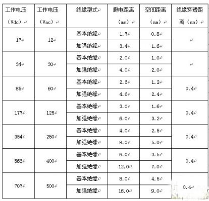

鉴于医疗设备的特殊使用环境,医疗用电源产品在安全性和可靠性方面有着更为严苛的要求。例如,必须满足IEC60601-1安规的绝缘和漏电流要求,或其相关标准,诸如:EN60601-1、UL60601-1和CSA22.2第601.1 M90标准。表1总结了IEC 60601-1医疗设备的安规要求。
表1 IEC60601-1安全标准要求

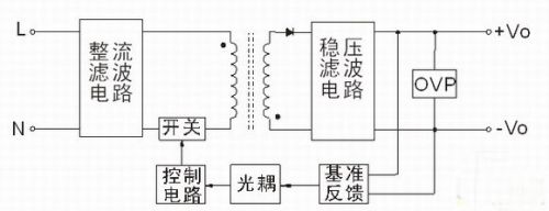

金升阳公司致力于医疗用ACDC电源的开发,目前拥有LD05,LD10系列产品,产品的原理框图如图1所示。产品在设计过程中始终以高的可靠性为目标,在设计中的每一个环节都体现了这一点。
图1 LD系列产品原理框图
