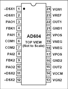

        AD604采用24脚封装,并有DIP、SSOP和SOIC三种封装形式,其管脚排列如图1所示。各引脚的功能说明如下:
PAI1/PAI2:前置放大器正输入;
PAO1/PAO2:前置放大器输出;
FBK1/FBK2:前置放大器反馈端;
COM1/COM2:信号地;当其接正电源时,前置放大器通道被关闭;
-DSX1/-DSX2:微分衰减器信号输入负端;
+DSX1/+DSX2:微分衰减器信号输入正端;
VGN1/VGN2:增益控制输入端以及电源关闭端。接地时,该衰减通道被关闭;否则随着正电压的增加,增益将逐渐增加;
VREF:两个通道的增益控制档。当其电压为+2.5V时,增益为20dB/V,而当电压为+1.67V时,增益为30dB/V;
VOCM:输出信号的共模信号控制端。用以确定这部分电路中直流信号的中值电压;
OUT1/OUT2:信号输出端;
VPOS/VNEG:接正/负电源;
GND1/GND2:接地端。
                                                                             图1 AD604引脚图

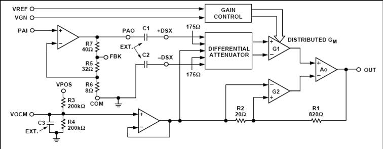

       AD604是一个双通道可变增益放大器。它的每一个通道都是由一个低噪声前置放大器和一个可变增益放大器(XAMP)组成。同时XAMP又由一个高精度受控微分衰减器、一个增益控制单元、一个固定增益反馈放大器及一个由分立元件R3、 R4组成的VOCM共模电压控制单元组成。其原理如图2所示。AD604的每一个通道都可提供一个范围为48dB的可变增益。
图2 ad604单通道结构图

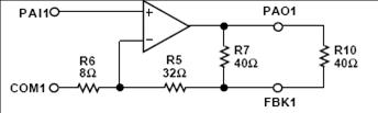

        AD604的每一个通道都有一个高性能的前置放大器,通过反馈回路上的一个外部电阻可将放大倍数控制在+14dB~+20dB。前置放大器的内部电路如图3所示。其中R5、R6、R7是前置放大器的增益控制电阻。具体增益的大小可通过FBK1和PAO1之间的电阻来确定。
图3 AD604 前置增益放大
2.2 微分梯形网络(衰减器)
       前置放大的输出可作为指数放大器的微分输入以获得分贝线性的增益。这个衰减器是由一个7阶的R-1.5R梯形网络实现的。每一阶的衰减为6.908dB,因此最后总的衰减为48.356dB。
2.3 增益控制

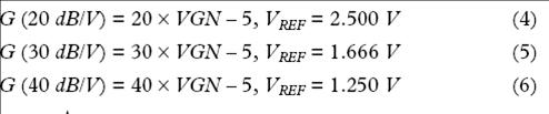

        AD604的线性增益控制是通过VGN端实现的。用户可将自己需要的变化电压输入给VGN以获得一个变化的增益。VGN端的输入电阻是2MΩ。为了适应不同用户对增益的需要,AD604还提供了一个增益控制档。通过调节VREF的输入电压可以调节增益的档次:VREF电压从2.5~1. 25V分别对应20~40dB/V的增益档。对于20dB/V增益档,VGN的调节范围为0.2~1.2V;而对于40dB/V增益档,VGN的调节范围为0.4~2.4V。当前置放大为14dB时,可以按以下公式来计算增益数:
2.4 固定增益放大器
        这一级放大实际上就是由一个运算放大器组成的反馈电路。反馈放大器输出中的一路可作为反馈输入;另一路则作为微分器的输入(参见图2)。
       这部分放大器总的增益为:G总=VOUT/VATTEN=[(R1+R2)/R2]gm1/gm2。其中,VOUT是输出电压,VATTEN是衰减器的读出信号,(R1+R2)/R2=42,gm1/gm2=1.25。因此,总的增益为52.5(即34.4dB)。

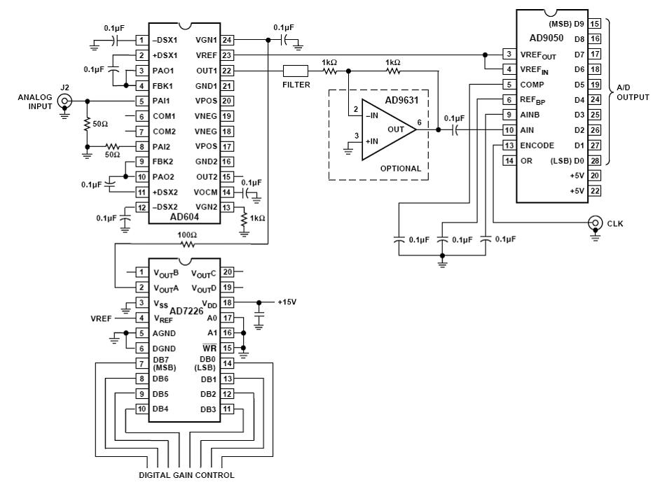

        图4所示是一个用AD604驱动AD9050(10-bit,40MSPS的ADC)的医用超声增益补偿电路。当AD7226 D/A转换器与其它微处理器接口时,应将读入的放大倍数数字量转换为模拟量,然后把这个模拟量作为AD604的增益控制信号输入(即与其VGN端相连),从而实现增益的控制。经过AD604衰减补偿的信号,再经过滤波器及AD9631(低畸变、低噪声、高速运算放大器)后即可成为ADC的有效输入。运算放大器的输出和ADC的自偏输入在进行交流耦合后,即可由AD9050 A/D转换器进行采样速率为40MSPS的模数转换。
        该方案解决了医用超声软组织测量过程中由声程导致的回波信号的非线性补偿问题。与传统的分立元件电路相比,该方案具有电路简单、TGC控制信号稳定可靠以及调节灵活等特点,能准确地补偿超声波在人体内的衰减,从而为控制系统实现高速数字化提供一个新的可靠方法。
