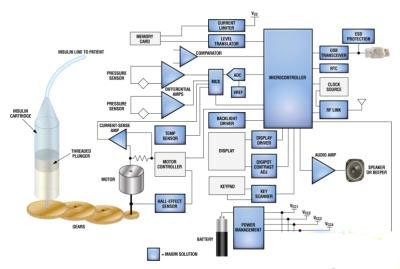

便携式医疗设备,在美国,胰岛素泵的设计和生产受美国食品药品管理局(FDA)的监管。这意味着它的设计架构必须符合相关文件的要求,它们的性能必须满足PDA严格的条例规定以及开发测试、生产测试、现场维护等要求(图1)。
图1:胰岛素泵原理框图。
该设备还必须具备自测试和故障指示功能,这意味着需要额外的支持电路和元件来完成自检功能。

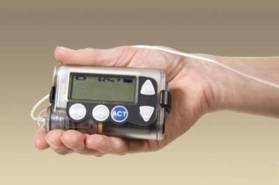

胰岛素泵属于随身携带的设备,因而必须具备小尺寸、轻便(图2)等特点。典型的胰岛素泵尺寸约2×3×0.75英寸,重量只有2盎司或4盎司。这种小型化需求,使得设计人员在选择元器件时必须将尺寸、功耗作为优先考虑的因素。
为节省空间,系统设计人员需要高度集成、超小封装的器件。例如,芯片级封装(Maxim的UCSP封装)和晶片级封装(WLP)。为使用尺寸尽可能小的电池,设计人员必须尽量降低功耗、提高效率。如果可能的话,还需把任何没有使用的电路置于关断模式。
图2:典型的电池供电胰岛素泵系统(Medtronic生产的MiniMed Paradigm 522/722)。
