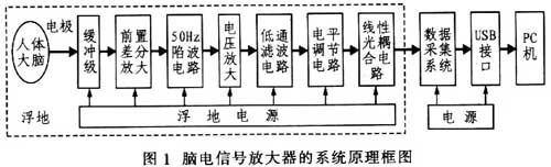

  脑电信号放大检测电路如图1所示。由该图可知,该部分主要由缓冲级、前置差分放大电路、50 Hz工频陷波电路、电压放大电路、低通滤波器电路、电平调节电路、线性光耦合电路等组成。
  在人体和脑电前置放大器之间设置缓冲级主要是为了实现更高的输入阻抗,电平调节电路是为了满足A/D转换器输入量程的需要。

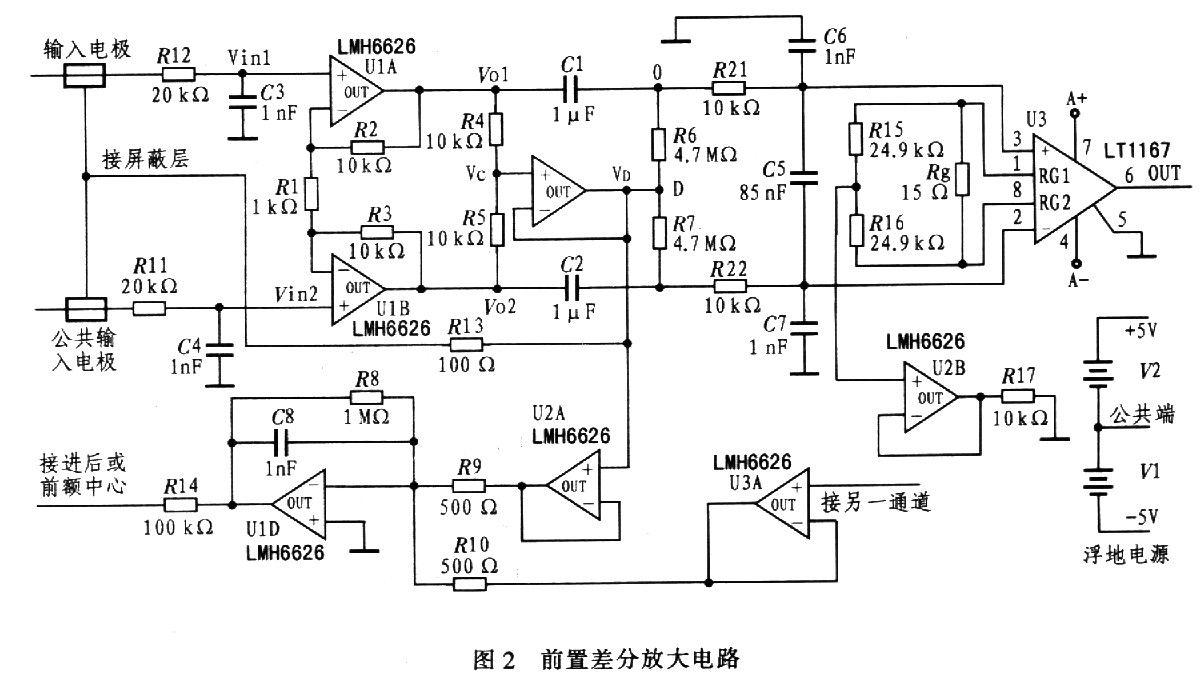

  前置放大是整个脑电图仪的关键环节。本设计在“三运放”的基础上,通过采用新型的电路结构,巧妙地利用了仪器放大器共模抑制比与增益的关系(见表1),并结合阻容耦合电路、共模驱动技术、浮地跟踪电路等,可以在抑制直流干扰的情况下提供较高的共模抑制比,具有对外围无源器件参数不敏感的特点。具体电路设计见图2。
  UlA、UlB构成并联型双运放仪器放大器,在运算放大器为理想的情况下,并联型差动放大器的输入阻抗为无穷大,共模抑制比也为无穷大,且其共模抑制比与外围电阻的匹配程度无关。该部分电路具有提高输入阻抗和提供电压缓冲的作用。
  阻容耦合电路由C1、C2、R6、R7等构成,主要起隔离极化直流信号的作用,为后级仪器放大器提高增益,进而为提高电路的共模抑制比创造了条件。
  LT1167构成后级放大器,将双端差动输出信号转换为常用的单端输出信号。该级可做到很高的增益(通过改变Rg的大小),从而得到较高的共模抑制比。
  共模信号取样驱动电路由两个等值电阻R4、R5和由UlC构成的电压跟随器等组成。由于U1A和U1B构成的并联型双运放仪器放大器的输出阻抗很低,通过采用共模驱动技术,可避免阻容耦合电路中的阻、容元件参数不对称导致的共模干扰转换成差模干扰的情况发生。
  人体地共模反馈电路(右腿驱动电路)。由共模取样驱动电路取出的两电极共模电压经过U2A(电压跟随器)和UlD(反相放大)后回馈到头部,跟原来的共模电压相加,形成共模电压负反馈电路,减小了共模电压的输入值,从而提高了电路抵抗工频干扰的能力。
  由共模取样驱动电路取出的两电极共模电压经过R13接至两输入电极的屏蔽层。它可以减少引线分布电容的分流效应,使其对放大器的输入阻抗影响尽可能地减少,从而使CMRR不降低。
  浮地跟踪电路(又称为浮地跟随器)由U2B、R17构成,R17一端接前端部分正、负电源的公共端,从而使电源浮置起来。如果U2B具有理想特性,则使正、负电源电压的涨落幅度与共模输入电压的大小完全相同。虽然共模输入电压仍旧加在U1A、U1B的同相端,但却因放大器本身电源对共模输入信号的跟踪作用,使其影响大大削弱。即使U1A、UlB的参数不完全对称,但由于有效共模电压减少了,转化为差动而形成的误差电压就很少了,相当于提高了前置级的共模抑制能力。
  在图2中,UlC的输入信号取自U1A(输入为Vin1、输出为V01)和U1B(输入为Vin2、输出为V02)输出端两个串联电阻R4和R5的中点电压Vc,即Vc=l/2x(V01+V02),当只有差模信号(V01=-V02)的输出时,Vc=0,则运放UlC的输出电压等于O,等同于接地;而当有共模电压和差模信号输入时,U1C的总输出中只包含输入信号的共模部分Vc=l/2x(Vin1+Vin2)。从而使得共模信号不经阻容耦合电路的分压而直接加在集成仪用放大器U3的输入端,避免了由于阻容耦合电路的不匹配而降低电路整体的共模抑制比。

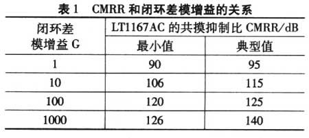

  LTll67比较适用于医疗仪器。其CMRR和闭环差模增益的关系见表1。

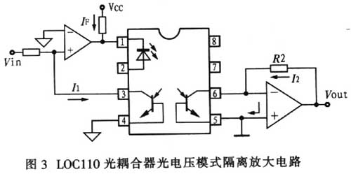

  LOCllO线性光耦合器是美国CLARE公司生产的新型光耦合器,与一般光耦合元件不同的是,LOC110在伺服模式设计下运作,以补偿发光二极管的非线性时间及温度特性,能同时耦合交流及直流信号。LOCllO为取代脑电信号采集应用中大体积变压器及非线性光耦合器提供了另一种更佳的选择。
  LOCll0有光电压和光电导两种工作模式。光电压模式下使用LOCllO光耦合器可达到最佳的线性度,最低的干扰及漂移性能。在这种模式下,电路线性度可以达到12位元,虽然这是以40 kHz的较小带宽为代价的,但并不影响我们在该设计中的应用。本设计中,LOC110工作在光电压模式下,其原理见图3。
  图3中定义:伺服增益K1=I1/IF,K2=I2/IF,K3=K2/K1,IF为发光二极管的顺向电流。则Vin=I1.R1=IF.K1.R1,Vout=I2·R2=IF·K2·R2,即Vout=Vin·(K2.R2)/(K1.R1)=Vin·K3·R2/Rl,一般取Kl=K2,所以Vout=Vin.R2/R1,即Vout与R2/R1成正比。

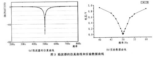

  3.3 5O Hz工频陷波电路
  工频干扰是脑电信号的主要干扰,虽然前置放大电路对共模干扰具有较强的抑制作用,但部分工频干扰是以差模信号方式进入电路的,且频率处于脑电信号的频带之内,加上电极和输入回路不稳定等因素,前级电路输出的脑电信号仍存在较强的工频干扰,所以必须专门滤除。具体设计见图4,仿真曲线和实验数据曲线见图5(a)、(b)。图4中的LT1112是Linear公司生产的双路低功耗、高精度、皮安输入运算放大器。

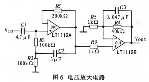

  3.4 电压放大电路
  由于脑电信号频率低,因此该电路采用交流自举技术,使得在低频时也具有很高的输入阻抗,从而具有较强的交流耦合能力。自举要完全发挥作用,必须在图4中R1的下端提供特别靠近其上端的电压。这样,电阻R1上流过的电流就很小,因而阻抗就很大。否则,就发挥不出自举效果。其输入阻抗ZIN=Xcl+Rl+R2+R1·R2/KC2&asymp;R1.R2/XC2。按照图4电路中的参数可以求得:ZIN(1 Hz)=188.46 k&Omega;,ZIN(10 Hz)=2 M&Omega;,如想进一步提高输入阻抗,则必须增大Rl、R2、C2的数值。具体设计见图6。

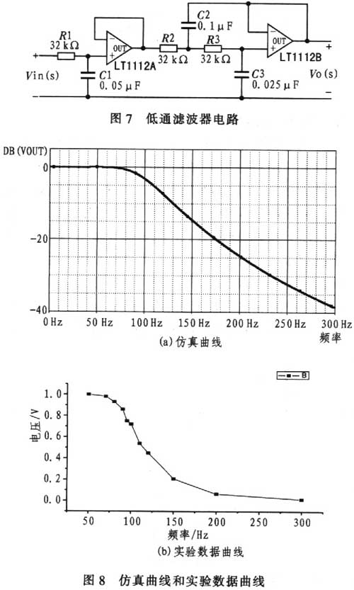

  3.5 低通滤波器的设计
  低通滤波器担负着抑制广谱噪声和在ADC之前抗混叠的双重任务,两者都要求低通滤波器的通带尽可能平坦,滚降速率越快越好,以便获得较高的信噪比。根据信号特点,选用巴特沃斯型三阶滤波器,截止频率选100 Hz。具体设计见图7,仿真曲线和实验数据曲线见图8(a)、(b)。
