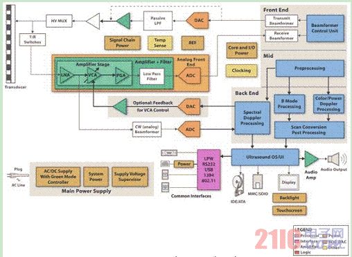

  如图 1 所示,超声波系统的接收模拟前端由一些通用模块组成,如:低噪声放大器 (LNA)、时间增益控制 (TGC) 放大器、电压控制放大器 (VCA)、可编程增益放大器 (PGA)、低通滤波器以及模数 转换器 (ADC)。无论是哪种情况,AFE 的性能都会极大地影响整个系统的性能。因此,只要有能够在一个引脚对引脚兼容的封装中满足不同性能要求的 AFE 产品,那么 AFE 设计就可以被标准化 并在各种系统中得到重复使用。这种标准化可以在中低端系统很容易地得到实现,这些系统中不需要特别的模拟信号调节。
图 1 超声波系统结构图

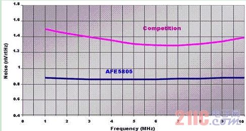

  为了满足上述标准,我们需要一个超声波 AFE(例如 TI 的 AFE5805)。最为先进的 BiCMOS 和 CMOS 技术用于对功耗和噪声性能进行优化。由于其低功耗、小芯片尺寸以及较低的闪烁噪声, BiCMOS 工艺是 AFE5805 VCA 部分的理想之选。CMOS 工艺非常适用于模数转换器。与同类解决方案相比,这些综合的创新使尺寸缩小了 50%,功耗降低了 20%,噪声减少了 40%。图 2 所示的恒 定噪声性能涵盖了整个工作频率范围。因此,我们设计的便携式超声波系统,可以实现卓越的图像质量以及最低的功耗。
图 2 卓越的噪声性能
