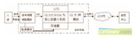

        首先基于ARM9处理器S3C2410A和嵌入式Linux操作系统,设计出支持嵌入式Web Server的开发平台,再通过移植嵌入式Web Server—boa,配合数据采集和处理等模块,构造一套适用于家庭的便携式远程医疗监护终端。在监护终端,利用生物电引导电极采用标准三导联方式将人体心电信号拾取出,经导联线传输到信号调理模块,经该模块的滤波、放大后得到初级的生物电信号,再经由S3C2410自带的ADC引脚送入Web服务器模块,心电信号在此模块中经过各种运算分析后得到反映心脏特征的信号, LCD上实时的显示心电波形和病人的个人信息,同时将心电信号存储于片外Flash ROM中,终端通过以太网口接入以太网,以实现与监控中心的远程交互。系统框图如图1所示。

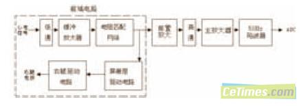

         心电信号的检测是属于强噪声背景下的微弱信号检测,信号具有微弱、低频、高阻抗、不稳定和随机等特点。此信号的主要频率范围为0.05~100Hz, 幅值范围为0.5~5mV。微弱的心电信号还受到多种干扰,其特征被淹没在复杂的信号之中。又由于生物电引导电极在拾取人体电信号时与人体接触会产生极化电压。因此,为了满足检测要求,信号调理电路必须要较好的抑制各种干扰、不失真的放大心电信号。本设计中,信号调理电路模块主要包括前端电路、信号放大电路和陷波电路。电路框图如图2。

前端电路

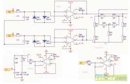

        前端电路作为信号调理电路的第一级,其功能主要是为了抑制环境中的干扰噪声、提高前置放大器的共模抑制能力。缓冲放大器一般采用电压跟随器实现,其缓冲隔离作用减小了生物信号源对放大器的过高要求,提高了电路的输入阻抗,减少心电信号衰减和匹配失真。使用屏蔽层驱动电路可以较好的去除导联线屏蔽层分布电容的不等量衰减造成对放大器总CMRR(共模抑制比)的影响。由于人体本身可通过各种渠道从环境中拾取工频50Hz交流电压,在心电测量中形成交流共模干扰,这种干扰常在几伏以上,采用右腿驱动电路后能够使50Hz共模干扰电压降到1%以下。电路图如图3。

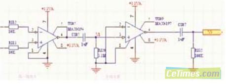

         信号放大电路采用两级放大,如图4,差动放大U805为前置级,同相放大U809构成第二级。根据心电信号检测的特点,通常要求放大器具有高输入阻抗、高共模抑制比、低噪声、低漂移、非线性度小、合适的频带和动态范围的性能。前置放大器的输入电阻一般要求>2兆欧,输入电阻越大,因电极接触电阻不同而引起的波形失真越小,共模抑制比就越高。由于极化电压的存在, 为防止前置放大器工作于饱和或截止区,前置级的增益不能太高,实验表明放大10倍左右效果较好。因此选用仪表放大器MAX4196,该芯片可采用单电源供电,其功耗最低达到8mA,共模抑制比为115dB,输入偏移电压为50mV,-3dB带宽可达250kHz,输入阻抗为1000MW,增益固定为 10(V/V)。
图4  两极放大和滤波电路
前置放大器部分总的共模抑制比为:
公式
        其中: 公式放大器闭环差模增益,Ac:共模增益,CMRRD:运放本身的值;CMRRR:外电路电阻匹配精度限定的CMRR,d:电阻精度。因此在电路中,要精确匹配外电路电阻R812=R813,以使共模输出变得更小。
        主放大器采用MAX4197(特性与MAX4196一样),其增益固定为100(V/V)。信号调理电路的总放大倍数为1000倍。在图4中,电容C805具有去除极化电压功能,并与电阻R820构成高通滤波电路,用于抑制直流漂移和放大器通带外的低频噪声。

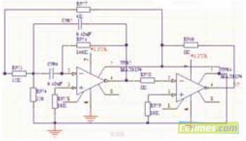

        工频干扰是心电信号的主要干扰,虽然前端电路和前置放大器已对共模干扰具有较强的抑制作用,但有部分工频于扰是以差模信号进入电路的,且频率处于心电信号频带之内,加上电极和输入回路不稳定等因数,前级电路输出的心电信号仍然存在较强的工频干扰,因此必须将其滤除。本设计采用的是无限增益多路反馈型二阶陷波器,电路如图5。

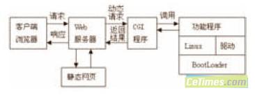

        通用网关接口CGI可将Web服务器连接到外部应用程序,它主要完成两件事情:一是收集从Web浏览器发送给Web服务器的信息,并将这些信息提供给外部程序利用;二是对提出请求的Web浏览器发送程序的输出。CGI具有平台独立性、语言独立性和层次感等优点。利用CGI程序则可以实时执行并输出动态信息,且其占用资源少。CGI程序的执行过程为:浏览器将表单数据以POST方法提交给Web服务器,服务器根据收到的数据设置环境变量,并新开一子进程来执行CGI程序,CGI程序从环境变量中读取所需要的数据,通过调用用户自定义的外部功能函数完成数据处理后,再读取相应的HTML模板文件,根据注释标记将对应的数据填充到HTML文件中,生成新的HTML页面经Web服务器返回给浏览器。
        为快速开发符合应用要求的CGI程序,在设计时添加了CGIC库和gd库。CGIC是一个功能强大的支持CGI开发的开放源码的标准C库。 Thomas Boutell编写的gd库是标准的C语言库,具有基本的绘图等功能。为实现在网页上动态显示心电波形,将每次采集的数据经过功能程序处理后存储的同时送给CGI程序,利用gd库提供的函数来创建图像。通过在网页模块上设定刷新时间(使用HTML语言的META标记),从而实现在网页上心电波形的动态显示。
