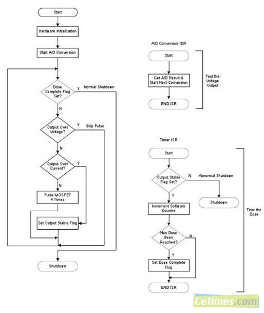

        软件采用微控制器的内置模拟-数字转换器(ADC)监控加到皮肤的电压,并将其与设定阈值进行对比。如果加到皮肤的电压超出了预定值,MCU将停止开关 MOSFET,避免将电压被升太高。这一功能将输出电压限制在安全水平,使该设备不至于从(被注射者的)皮肤脱落。预定义限值由软件设置,但因为加到皮肤 的电压有可能大于MCU输入引脚所能承受的电压或者大于其ADC可以转换的电压,所以要对这一数值按比例转换。外加电压由图2中所示的电阻R1和R2换算 至微控制器的电源轨范围---0~3V。
        通常,电离子透入疗法所用的电流大小会随着药物的不同而变化,并且需要依据特定药方进行确认。电流由PIC12F683的一个外部电阻R3和一个内部比较器进行控制。通过定义期望电流,范围在0.54毫安,比较器的阈值被设定在了代码中。
        软件通过测试比较器的输出来确定电流值。如果电流超出预期值,那么微控制器不会转换MOSFET。否则,MOSFET被转换成升压,驱动更多电流通过皮肤。输出电流等于输入引脚的功率乘以转换器的效率,再除以输出电压,如以下公式所示:
        输液持续的时间由一个内置的16位硬件定时器和一个16位软件定时器来控制。当达到预期剂量时,微控制器停止转换MOSFET并进入睡眠状态,再等待下一次按钮来启动。为了增加患者的舒适度,在上电顺序期间的输出电压上升速度可以调节。
1、软件流程图详细说明了这一过程。

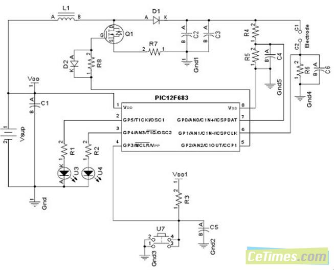

2、从电路原理图可见设计的简洁性
        在电路原理图(图2)中,Q1是主要开关晶体管。MOSFET Vds击穿和D1的击穿电压应大于电路的最大预期输出电压。当微控制器检测到输出电流低于预期大小时,它会快速地连续四次对MOSFET加脉冲以提高电压 输出。这四个脉冲将产生更大电流和加速负荷下的上升时间。或者,可用PWM驱动MOSFET,这样允许来自升压电路的更高输出。R6/C6为电流检测网 络。
        由于PIC12F683体积小、成本低、配置有内部ADC、固定基准电压、集成比较器、PWM、硬件定时器和内部EEPROM,所以它被本设计选定为MCU。使用固定参考电压可省去调节器或外部参考电压,使该设计可做成一个8引脚器件以便进一步降低成本。
        该设计还包含两个用于用户界面的LED,一个连接至复位部件的启动按钮。

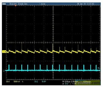

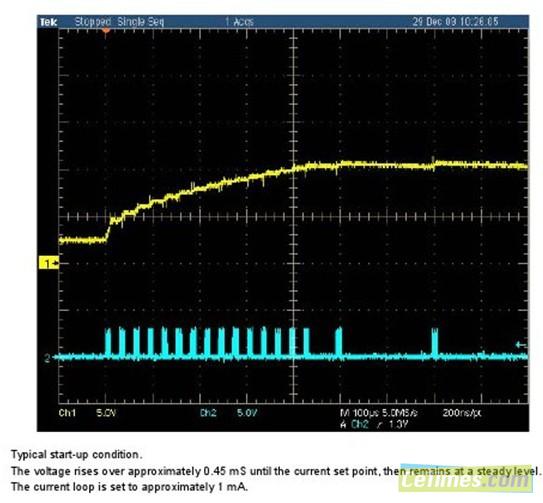

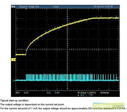

        在测试过程中,捕捉到了如图3和4所示的波形。
采用一个10K负载时的启动波形。
采用一个20k负荷时的启动波形。
用一个1μF的陶瓷电容器作为输出电容,电压纹波如图5所示。
