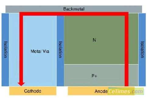

图 1 :镀金属的硅穿孔

TSV 技术
        另一种解决方案是通过使用金属填充硅片通孔( TSV )技术。若使用此方法,芯片的尺寸扩大到包括邻近活性硅( active silicon )附近的非活性硅区域。先在非活性硅里打通一个通孔,然后用金属填充(图 1 )这个通孔,从而建立一个电路信道。电流从活性硅区域,通过背面的金属再到 TSV 。这就可以将背面的接触点转移到前面。芯片的尺寸有所增加,但没有第一种采用陶瓷载体方案的芯片增加的多。图 1 只是使用 TSV 时的一个结构图。从这个基本结构可以引申出很多变化。例如,建立允许中介层连接或者裸片堆叠的背部连接。
        TSV 是一项新兴的制造工艺,似乎在用于处理功率器件的大电流方面也是一款很有前景的解决方案。但据 VLSI Research 在近期国际互连技术会议的说法,“大规模生产 TSV 仍然还要等几年”。在实现大规模生产之前,每片晶圆的加工成本仍将过高。成本较低的 TSV 解决方案仍然在电源设备生产中受到检验。

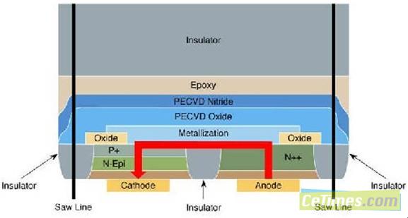

图 2  绝缘体上的功率芯片

绝缘体上的功率芯片
        绝缘层上的功率芯片( PSOI )是一类密封芯片级封装,采用不同的方法将电气连接放到同一侧(图 2 )。 PSOI 使用标准的加工工艺在同一侧开发有源区域,但采用顶部金属化融入此区域。然后将顶层通过附着一层顶层绝缘体进行密封和保护。外部金属化接触点被放在器件的底部,非常类似倒装芯片封装,但是有了 PSOI ,底部和两侧被隔离开,形成了独特的“晶圆级封装”。芯片可以以任何形式切开,如单锯,对偶、四边形等。这样消除了任何后期制造步骤。经过以晶圆的形式切割后,产品经测试,并采用合适的容器如松饼式或凝胶进行封装,可以随意拾取和放置。
        顶部、底部和侧面的绝缘体将接合处与环境污染物和湿气隔离开。这一工艺无需引线连接和保护性涂层,从而缩小了整个芯片的尺寸。 PSOI 也可以采用顶部接触堆叠的方式制造,提供卓越的热特性和小尺寸,同时保持浪涌性能。这一过程提供了芯片 - 芯片的电气隔离并降低了寄生效应。总产出量必须与标准晶圆方式的产量不相上下,以匹配成本。与目前所用的封装技术相比,可将整体电路所占用的空间减少 20 %至 55 %。
