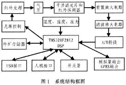

        红外分析仪的系统结构框图如图1所示,TMS320F2812DSP发送一定频率的调制信号控制红外光源。红外光源出射的红外光,经过充满待测气体的气室被特定气体吸收,经过滤光片的选择性透过,最后到达对应红外探测器,探测器测得吸收后的光能量的强度,反映了气体吸收红外光的强弱,也就反映了气体的浓度。红外探测器输出的微弱信号,经过精密的前置放大及二级放大滤波电路,得到稳定的信号,信号经过A/D转换,送到DSP进行分析和处理,经过滤波和非线性校正,最终的测量数据将按系统设定和当前仪器状态进行传输,保存,或显示刷新。注意,这里探测器测量通道最少有2路,其中,1路为测量道,1路为参比道,这样可以达到差分测量的效果,形成对系统噪声和干扰的抑制,其他几路传感器和A/D通道用于测量温度、湿度及气体压力,参与浓度的补偿计算。

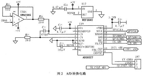

2.1 数据采集
        数据采集主要负责模数转换和信号采集,将各种需要测量的模拟量通过.A/D转换后送到DSP。其中测量通道和参考通道的信号由红外探测器产生,由一个A/D转换器转换,转换精度为16 bit,根据要求选择可直接与TMS320F2812接口的串行16 bit A/D转换器;其他参与气体浓度补偿计算的信号,包括湿度、温度和大气压力信号由TMS320F2812自带的A/D分时转换,转换精度为12 bit。以上信号转换后送到DSP处理器缓存。经系列复杂计算处理最终得到被测气体的浓度值。这里给出用于测量通道和参考通道信号采集的电路设计,如图2所示。

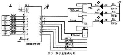

2.2 开关置输出
          开关量输出主要包括探测器温度控制信号、光学镜头窗温控信号、要素报警触发信号(浓度,温度,湿度)3路和1路时间触发信号。利用DSP处理器的通用I/O口可实现数字量的输出,74HC244实现各控制信号的驱动输出。图3为数字量输出电路图。需要注意的是:TMS320F2812处理器的电源电压为3.3 V,而74HC244的电源电压为5 V,两个器件存在接口电路的电平转换问题,不能直接连接,采用LVCl6245作为电平转换器,实现TMS320F2812和74HC244之间的电平匹配。

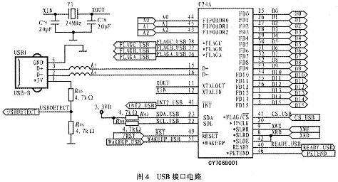

2.4 USB接口电路
USB接口用于下位机与上位机通讯。USB的数据传输率很高,所以不仅可以用来传送命令,而且可以实时传输数据,包括原始测量值,当前浓度值,或历史记录值,图4给出 USB的接口电路原理图。

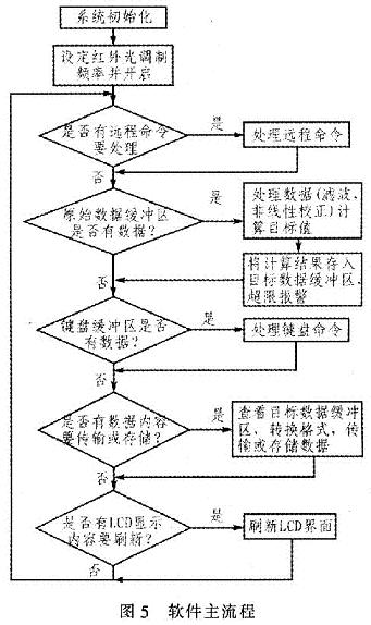

        软件处理的好坏直接决定系统处理速度的高低和计算结果的准确性,图5给出仪器软件的主流程,基本原则是利用环形缓冲区对数据等信息进行必要的缓存,在不影响系统人机交互感受的情况下达到更高速的测量和数据传输。在软件的整个处理过程中最耗时也是最影响性能的地方是原始数据的处理,其中涉及到滤波,环境和探测器补偿校正,消除气体吸收交叉干扰等多种算法,在本仪器中这些算法都针对DSP做了专门的优化,从而保证系统的快速运行。
        系统首先完成初始化,包括对DSP及其外围电路初始化,创建和设置原始数据,目标数据,键盘等信息的环形缓冲区等等。设定红外光的调制频率并启动,仪器进入等待状态,用户可在此时对仪器做参数设定,按键或远程开始命令都将使仪器进入测量状态。在测量状态仪器依次循环判别有无要处理的数据或命令,然后进行相应的处理,如远程命令执行,原始数据计算,按键命令执行,目标数据传输和存储,LCD界面刷新等。
         各种原始数据会按照设定的采样率被中断程序读取并存入原始数据环形缓冲区,原始数据包括测量通道和参考通道的读数,各种补偿信号,测量时间等。原始数据被使用处理后。将计算得到的目标值放入目标数据缓冲区,如果系统有传输,显示或保存的设置,目标数据缓冲区的数据将被依次使用。所有的环形缓冲区都会维护自己的读写指针,并在相应的操作完成后进行修改。有些优先级较高的命令和特殊情况不受以上流程限制,如停止命令等类似这样的操作会在中断中直接处理。
