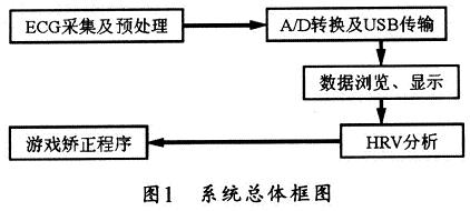

  本系统集心电数据采集、预处理、A/D转换及USB传输、数据浏览(包括QRS波检测、HRV预处理、R-R间期序列、N-N间期序列)、HRV分析、游戏矫正程序等多功能于一体,主要包括数据采集及预处理、A/D转换及USB传输、数据浏览、HRV分析、游戏矫正程序五大功能模块,且各模块相对独立。将这些模块配置到不同的系统中,即可实现不同的功能,其系统总体框图如图1所示。前两部分为硬件部分,后三部分软件可在Windows XP平台下,用VB编写界面,而用VC编写处理部分。

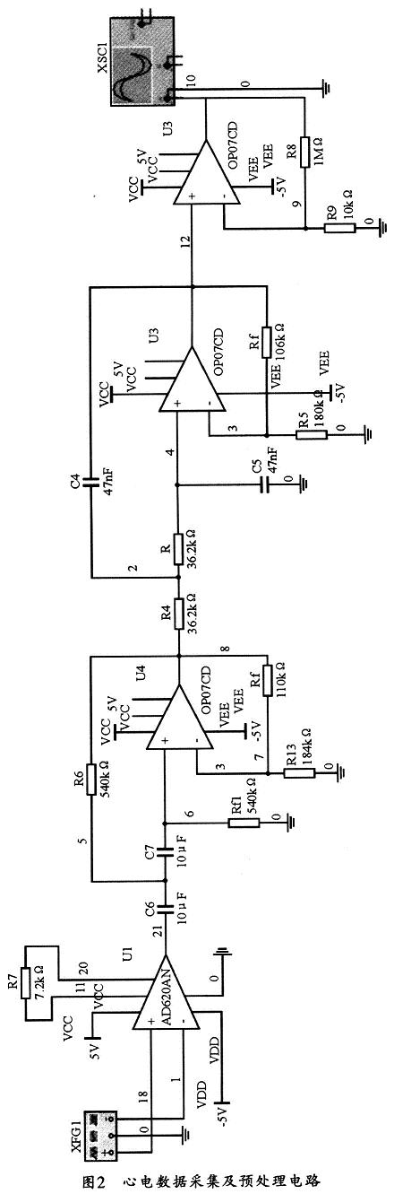

  心电信号(ECG)经心电放大器放大、滤波及50Hz工频陷波后送入A/D转换器,图2所示是本系统的心电数据采集与预处理电路。本系统采用阿尔泰公司的USB2010AD多功能接口板对经过处理的ECG信号进行采样,采样速率为1000 Hz 。在数据采集的同时,ECG波形即在屏幕上实时显示,数据采集时间也同时显示在屏幕上,并可由用户自已控制采集时间的长短。根据HRV分析的需要,数据采集时间最好在30分钟以上。

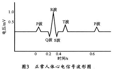

  对HRV中能够表征注意力集中度的参量进行提取时,首先要了解心电信号的波形特点,图3所示是正常人体的心电信号波形图。
  图3所示的常规心电图一般由P,Q,R,S,T构成,图中,对诊断很有价值的几个波形参数是P波、R波、QRS复合波、ST段、T波、Q-T间期和TP段,它们分别可从不同角度反映心动周期里一系列综合向量的变化。心率变异性分析则是通过测量连续正常的QRS波群周期之间的变化(beat to fluctuation)变异数(Variance),从而反应心率的变化。它不同于常用的以时间为单位的平均心率变化指标(如最大心率或最小心率等),HRV的大小并不反映心率的快慢。反映窦性心率的应该是P-P间期。所以,更确切地说,HRV分析是测量连续P-P间期之间差异的变异数,然而,P-P间期目前尚难以准确测量,且在一般情况下,P-P间期与R-R间期相等。因此,目前分析均以R-R间期代替P-P间期,或称N-N间期。HRV在临床上被用作无创伤性地反映自主神经系统活动的指标。
