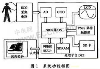

远程心电医疗信号监测系统主要由心电信号的前端采集与调理模块、心电信号处理与存储模块、数据显示模块和远程传输控制模块等4个关键模块组成,系统功能结构如图1所示。
该监测系统的硬件平台采用Altera公司CycloneⅡ2C35 FPGA芯片,采用SOPC(片上可编程系统)技术将NiosⅡ软核处理器、存储器、功能接口和扩展I/O口等集成在一块FPGA芯片上,外围扩展心电数据采集板、网络、LCD屏、触摸屏/键盘、SD存储卡等硬件来实现系统的硬件架构,且带有可扩展的I/O接口,便于以后系统功能升级与扩展。

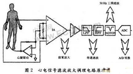

对ECG信号采集采用模块化的设计方式,主要由前端的导联传感器、信号滤波放大调理电路和A/D采样电路组成。人体心电信号的主要频率范围为0.05~100 Hz,幅度约为0~4 mV,信号十分微弱。同时心电信号中通常混杂有其他生物电信号,加之体外以50 Hz工频干扰为主的电磁场干扰,使得心电噪声背景较强,测量条件比较复杂。为了不失真地检测出有临床价值的心电信号,信号滤波与放大调理部分主要由一下几个电路组成:前置放大电路、高低通滤波电路、陷波电路与A/D转换电路,电路原理图如图2所示。
首先心电导联采集过来的微弱心电信号通过前置放大电路进行放大,此部分包括右腿驱动以抑制共模干扰、屏蔽线驱动以消除引线干扰,增益设成10倍左右。设计前置放大采用美国模拟器件公司生产的医用放大器AD620。AD620由传统的三运算放大器发展而成,为同相并联差动放大器的集成。其具有电源范围宽(±2.3~±18 V),设计体积小,功耗低(最大供电电流仅1.3 mA)的特点,因而适用于低电压、低功耗的应用场合。此外还具有有较高的共模抑制比,温度稳定性好,放大频带宽,噪声系数小等优点。放大后的信号经滤波、50 Hz陷波处理后再进行二次放大,后级增益设成100倍左右。由于ECG信号幅度最大就几mV,而A/D转换中输入信号的幅度要求在1 V以上,所以总增益设成1 000倍左右。其中,滤波采用压控电压源二阶高(低)通滤波电路,用于消除0.05~100 Hz频带以外的肌电等干扰信号,工频中的其余高次谐波也可被滤除掉。同时,采用有源双T带阻滤波电路进一步抑制50 Hz工频干扰。
A/D采样芯片采用TI公司的8位串行芯片TLC549,该芯片采用SPI接口,仅用三条线即可实现采集控制和数据传输;具有4 MHz的片内系统时钟和软、硬件控制电路,转换时间小于17μs,采样速率达40kS/s;采用差分基准电压技术这个特性,TLC549可能测量到的最小量值达1 000 mV/256,也就是说0~1 V信号不经放大也可以得到8位的分辨率。

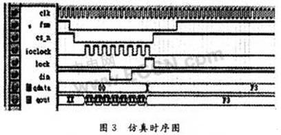

在自TLC549的I/O CLOCK端输入8个外部时钟信号期间需要完成以下工作:读入前次A/D转换结果;对本次转换的输入模拟信号采样并保持;启动本次A/D转换。则一路采集时间为:0.5μs×(3+8×2+1)=10μs,而芯片转换时间小于17μs,则整个过程时间花费为27μs。为了有效的利用该控制器,在一路A/D转换期间,同时进行另外一路A/D采样,这样就可以在40μs时间内完成对四路信号的采集,大大提高了工作效率。同时,设计中还加入了一个FSM信号来控制采样时间,从而适应不同频率信号的采样频率。AD芯片的时序仿真图如图3所示。
Din为采集数据的串行输入,时钟由系统时钟通过分频系数得到。设计中,设置了fsm作为采样控制时钟,这样可以根据需要来调整采样速率。由于进行一次AD采样的时间很短,无论采用查询还是中断直接读取都是不现实的,这就需要利用缓冲设计,通过把N次转换的数据暂存在缓冲存储器中来降低中断次数。为了取得连续和正确的采集数据,实现无缝缓冲,鉴于FPGA设计的灵活性,本设计采用了双缓冲存储的乒乓操作结构。本设计通过将AD采样时序控制器交替存储在两个512 B的双口RAM(DPRAM)中实现数据的缓存,当其中一个DPRAM1存储满后即转为存储到另一个DPRAM2中并产生一次中断,这样在控制器写数据到DPRAM2中时系统将有非常充足的时间将DPRAM1中的数据取出。

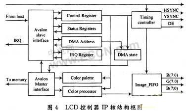

为了能够直观地显示出采集的心电波形,需要显示设备的支持。本设计采用的LCD面板是TFT 320*240 LCD。该LCD模块没有显示控制器,因此需要设计显示控制器IP核来驱动LCD面板。本设计实现的显示控制器IP核采用Verilog HDL设计,支持多种颜色模式,包括18bpp,16bpp,8bpp和自定义模式。图像存储器lcd_fifo是采用片内FIFO,可以根据需要进行词整。256色的颜色查找表采用片内RAM来存储。图像信息能够通过AvaIon总线主端口写入的突发块传输方式进行传输,利用DMA从内存中自动读取,在SDRAM图像存储器image_ram与片上图像数据缓存器lcd_fifo之间建立了一条专用DMA通道,该控制器结构如图4所示。
该LCD控制器IP核主要由4个模块组成:接口模块、内存模块、颜色转换模块和时序模块。
接口模块主要是NiosⅡ处理器对LCD控制器进行控制及状态读取。接口模块主要是以寄存器方式存在的,其中寄存器有:控制寄存器、状态寄存器、DMA地址寄存器和中断寄存器。
内存模块是Avalon总线的主接口部分,在系统启动之后,利用DMA传输模式,通过Avalon总线主端口写入的突发块传输方式,完成图像数据存储器image_ram中的图像数据到片上图像数据缓存器lcd_fifo的独立读取。采用DAM传输方式是为了把NiosⅡ软核处理器从频繁地进行数据读取操作的工作中解脱出来,这样可以大大提高系统的工作效率。
颜色转换模块将读取后的数据根据4种颜色模式不同进行数据读取的转换,其中8bpp和自定义模式由于颜色不足,需要接入颜色查询表处理。自定义模式可以手动对调色板的地址进行预设来定义输出的颜色。
时序模块严格按照LCD的时序编写,其中LCD时钟为5 MHz。通过控制数据使能信号启动lcd_fifo数据输出,逐行扫描显示。同时,设计该模块时,在数据有效信号(DE)有效前,须检查lcd_fifo中是否存有数据,以确定是否进行数据读取和传输;须进行调色板模式设置,在帧传输过程中需要进行模式锁定,以免出现传输错误;须根据不同bpp模式,确定不同的读取时间段,18bpp每次都读取,16bpp间隔1次读取,8bpp间隔4次读取。

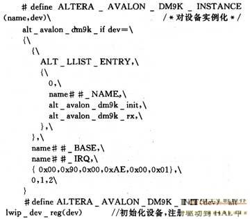

创建HAL设备驱动包括:创建设备实例和登记设备。设计中针对LWIP的结构,定义一个结构体作为DM9000A设备的alt_dev结构:
在NiosⅡ启动时,将在aIt_sys_init()中对设备初始化,初始化程序如下:

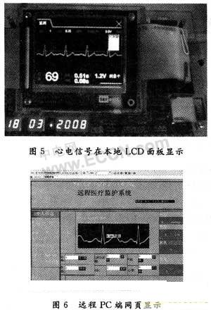

图5是采集后的心电信号通过本地的LCD面板实时显示。从显示结果看,心电信号的PQRST五个特征点明显,波形平滑,并且在实际测量中稳定无干扰,能真实反映出采集后的心电信号。
4.3 网络传输模块
在设计中,网络接口功能的实现使采集到的心电信号通过以太网发送到远程PC端,实现数据的远程传输。根据TCP/IP协议与HTTP协议,信号经过打包处理后发送到网络上。在远程PC端,通过网页浏览器就可以观看到服务器端采集到的心电波形。图6是心电信号在远程PC端的网页浏览器上显示结果。该测试结果显示其与本地的LCD面板显示波形基本一致,实现了远程传输功能。
