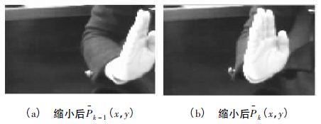

        1)从视频图像序列中选取相邻n帧的两帧图像,其中前一帧图像为Pk-1( x,y ),如图6( a)所示,后一帧图像为Pk( x,y),如图6( b)所示;
        图6从视频图像序列中选取的图像
        2)为了减少计算量,将480×640的图像隔4行6列提取像素点,左右各忽略20列,上下各忽略40行,获得两帧100×100的图像
        和 ,如图7( a)和7( b)所示;

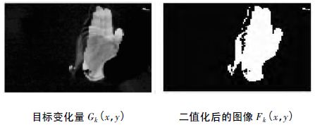

        3)计算后一帧与前一帧的差为Gk( x,y),得到目标的变化量,如图8所示;
        图8两幅图像的目标变化量
        4)对帧间差分法得到的图像按选定的阈值进行二值化,得到目标图像序列的二值化图像序列Fk( x,y),如图9所示。其中,
        式( 1)中,T为阈值。对于给定视频序列的图像,假设像素点k处没有运动,其帧差dk服从均值为0,方差为σ2的Gauss分布N( 0,σ2) :
        式( 2)中,H0表示无运动假设,σ2是帧差的统计方差,通常认为它等于摄像头噪声方差的两倍。根据概率统计假设检验“3σ”法则和“正确的阈值T应该能消除大部分噪声”的原则。经试验测试得阈值T选择在35~45之间比较合适。二值化后的图像如图9所示。观察Fk( x,y)的图像序列,可以看到图像中的噪声很少,这是因为①帧间差分法达到了加大目标信息的权重,同时抑制了静态背景的效果;②摄像头采集范围背景比较单一,光线均匀。

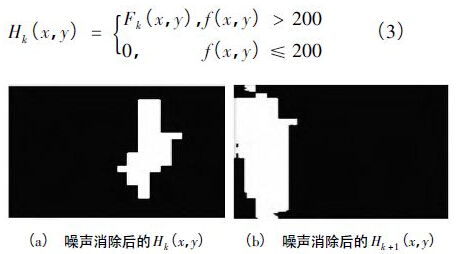

        Fk( x,y)中主要存在两大类的噪声。一种是由于光线变化产生的噪声,这种噪声往往以孤立的黑色像素点的形式出现。第二种噪声是一些面积较小的背景块。为了尽可能消除这两种噪声,可以求每个N×M小块的灰度平均值,根据灰度平均值可估计出白色区域的大小。当灰度平均值小于某一阈值时,可以认为是噪声,把对应的N×M个点赋值为0.算法实现如下:
        ( 1)建立一个大小是Fk( x,y)的1 /25倍的矩阵来存20×20个5×5像素块的平均灰度值fk( x,y)。
        ( 2) fk( x,y)和Hk( x,y)满足如下关系:
        图10噪声消除后的图像
        通过这种处理方法,原图像中的小块噪声和椒盐噪声基本被消除,手部图像边缘的某些像素点也会被当作噪声消除,但是不影响后续处理。经过噪声消除后的图像如图10( a)所示。使用同样的处理算法,可以得到后一帧的图像处理结果如图10( b)所示。

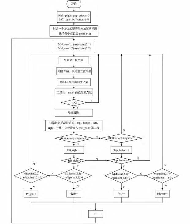

        获取只含手部运动区域的图像Hk( x,y)和Hk+1( x,y)后,扫描出手部图像边界,通过比较与计算判断手摆放位置和区域中心位置Pk( xk,yk)和Pk+1( xk+1,yk+1)。手部摆放位置可以判断手的上下或是左右运动。图像处理和特征提取流程图如图11所示。
        ( 1) Hk+1( x,y )和Hk( x,y )是相同的纵向摆放位置,手部在左右运动。
        ( 2)根据列坐标的大小来判断手左右方向的移动如下:
        判断上下运动的算法与判断左右类似。若出现无法判断的情况,则重新采集图像,进行处理和判断,直到能够判断方向为止。

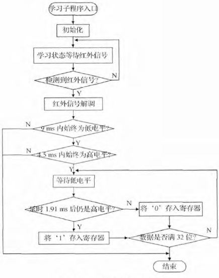

        本系统选择最常用的一种编码方式uPD6121进行学习、解码和发射。红外遥控器的红外信号一般都是通过38~40kHz的载波调制而成。先对接收到的红外信号进行解调,再记录遥控编码信号的脉冲宽度。学习子程序的流程图如图12所示。采用计数器对信号高低电平计数的方法采集数据并保存。

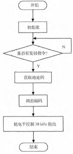

        发射模块根据DSP2发送的指令找到对应的编码信号在外扩RAM的位置,将编码调入内存,然后通过编码发送子程序,将编码调制在38 kHz载波上发送出去。用定时中断0产生38 kHz的载波信号,用学习到的遥控编码信号的低电平去控制载波输出,此时定时器0定时长度由相应的遥控信号低电平宽度计数值确定。如果需发射的遥控信号为高电平,关定时中断0;如果为低电平,则开定时中断0,从而实现遥控信号的脉宽调制发射。发射子程序流程如图13所示。
