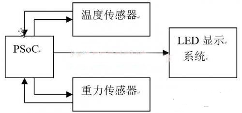

        3.1系统功能实现原理(除图片外需有文字介绍)
        系统硬件结构框图
        系统功能说明:该系统通过马达带动一系列的LED灯旋转,加之人的视觉暂留效应从而完成一个简单的显示系统。重力感应传感器用以检测闹钟放置状态,并反馈给控制器从而控制LED显示系统进行不同模式下的内容显示(时钟模式、温度模式、设置模式);温度传感器只在温度模式下启用,用来检测环境温度,继而通过LED显示系统显示;时钟模式时,在控制器作用下,控制各LED灯的闪烁从而实现表盘时钟的显示。

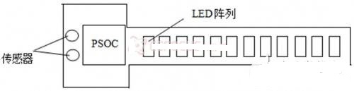

        3.2硬件平台选用及资源配置
        硬件平台选用基于PSoC的自制平台,因为考虑到系统功能的实现原理,无法采用大赛提供的开发板来完成,且开发板所集成的各模块并未全部用上,所以我们选择自主设计硬件结构。简单来说,硬件主要包括有PSoC芯片、加速度感应器、温度感应器及数十个LED灯外加一个直流马达(需配备减速器),硬件结构选用易于做旋转运动的长条状结构,如下图所示。
        简易的硬件结构示意图

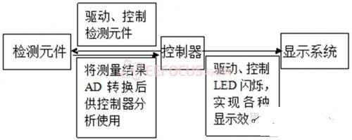

        3.3系统软件架构
        构建系统的元件主要有检测元件、控制器和显示元件,这些元件搭建的系统架构可用下图进行简单的说明。
        系统软件架构
        由于构建的系统并不复杂,故其架构相对简单明了,下面对各模块进行简单的介绍。检测元件:相当于是信号采集元件,负责搜集周围环境的信息并反馈给控制器分析,继而是控制器发出相应指令控制其他元件。信号采集阶段的关键是对采集信号的处理,如AD转换,PSoC所集成的Delta-Sigma ADC完全能够满足我们的高精度信号采集的需求。
        控制器:是系统的核心部分,外围设备所有的功能实现基本上都由控制器发出指令并加以控制,系统的功能实现关键在于控制器能够正确控制LED灯的闪烁,从而完成显示。
        显示系统:由马达和一系列LED灯组成,显示功能的实现主要依赖于控制器的控制指令及马达的转动。

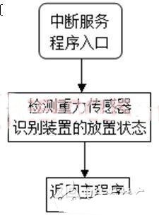

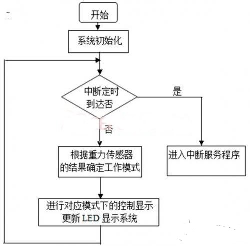

        3.4系统软件流程(除图片外需有文字介绍)
        主程序流程图
        中断服务程序流程图
