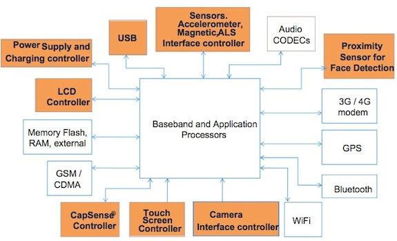

MCU在当前手机与平板电脑应用中主要用作诸如电容式触摸感应接口、触摸屏接口、摄像头接口、不同模拟传感器输入检测、USB接口以及电池充电与监控等众多功能的协处理器。此外,负责互连上述功能的所有逻辑和接口都可以采用像用于模拟输入的ADC、用于蜂鸣器应用的PWM、段式LCD、字符型LCD、图形化LCD、用于音量控制的DAC、USB接口以及电容式触摸屏接口等各种可用组件模块设计而成。
        本文将探讨MCU和可编程片上系统(PSoC)在手机与平板电脑应用中的作用,并对此类应用存在的系统限制和设计挑战进行评估。采用可编程器件既可以通过降低BOM成本、缩短设计周期时间来降低整体产品成本,还可以通过加快开发进程节约项目成本。
        图1手机设计框图(注:加亮的模块采用MCU进行操作。)

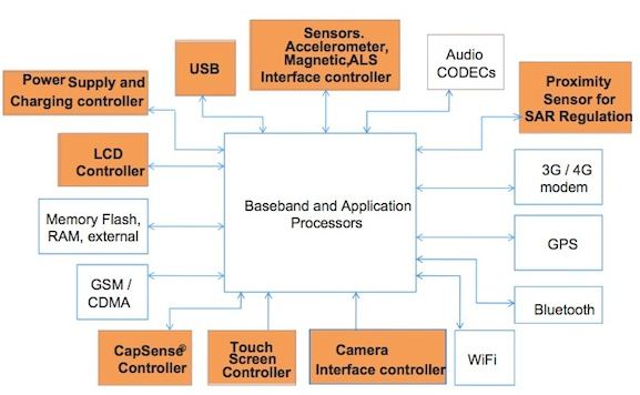

        图2平板电脑设计框图(注:加亮的模块采用MCU进行操作。)
        当前的手机与平板电脑设计采用8/16/32位MCU作为不同功能的协处理器。例如,MCU可以接收来自各种模拟传感器的模拟输入信号:

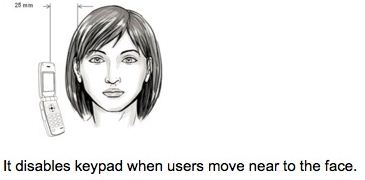

        用于面部检测与手部运动检测的接近传感器,以便在用户使手机接近面部时使MCU能够关闭键盘。另外,当用户手部接近键盘时,MCU能够打开键盘。MCU采用主机中断功能来激活宽带和应用处理器,以便执行面部检测操作。MCU通过检测用户的面部、耳朵或头部的接近实现面部检测,以消除触摸屏的误触摸。这样通过关断触摸屏能够减少电池消耗。此功能采用IR接近传感器实现。

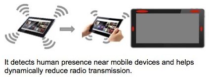

        用于平板电脑应用中比吸收率(SAR)调节的接近感应。SAR是指身体暴露于射频(RF)电磁场时吸收能量的比率。器件需要动态调节人体附近的无线电传输。
        驱动LCD或图形显示屏的外部缓冲驱动电路。带背光灯的LCD或图形显示屏一般用于低端手机应用。另外,它还可以控制LCD与图形显示屏的背光灯。
        MCU采用触摸屏控制器处理高端手机应用中的触摸屏接口。
        MCU采用机械键盘处理低端手机应用中的用户输入。
        MCU可以监控锂离子电池电压,并能够管理电池充电,以实现最佳充电寿命。
        另外,MCU还可以用于手机中的故障检测与数据恢复应用。
        MCU采用Haptics(触觉反馈技术)替代机械按键(其通过用力、振动或运动等触摸方式连接用户)。
        MCU可以连接宽带与应用处理器,而且还能够连接其它板上外设,如:通过I2C与SPI接口连接的摄像头接口控制器。MCU在主机(主)和从模式下连接宽带与应用处理器,以实现数据传输。宽带和应用处理器采用板上USB 2.0/3.0控制器向外部传输数据。

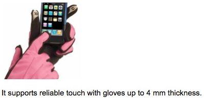

        手套触摸需要支持不同类型的手套,如:滑雪手套、橡胶手套、毛线手套、皮手套、布手套等。另外,其针对手机应用还需要区分手指触摸和手套触摸。它使设备能够用于用户需要佩戴手套的不同环境条件(如:寒冷天气、医院等),而且还支持厚度达到4毫米的手套而不出现误检。

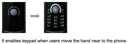

        系统还支持采用PCB线迹、单线、联动按键或单按键实现方案的接近检测。因此,用户手部接近键盘时激活前键盘。

        检测用户膝部或手部接近笔记本电脑/平板电脑无线电能够调节RF功率,以符合SAR规定。其可以通过两种方式实现:
        ●在器件周边采用单线/线迹限制所有无线电发射。
        ●采用众多传感器有选择性地限制无线电在人体附近的发射。
        接近检测功能还可以用于实现手机与平板电脑的以下功能:
        1.唤醒方法:在手部靠近设备时手机自动关闭铃声。
        2.用前隐藏:在手部靠近设备之前关闭背光灯。
        3.机械控制杆支持:检测手指接触控制杆,同时通知主机忽略对相邻按键的意外触摸。

        6.面部检测(替代IR接近传感器)。
