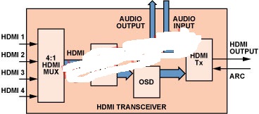

        以ADV7623为例,这款HDMI收发器集成了4:1 HDMI输入多路复用器(mux)、HDMI接收器、屏幕显示(OSD)引擎和HDMI发射器。就个体而言,上述每种功能应该都需要彼此独立的IC及五花八门的固件,但一个收发器就可以将全部功能组合到一个综合解决方案中,节省了板载面积、降低了固件复杂程度、缩减了物料成本,为家庭影院系统设计人员带来了极大方便。
        图1. HDMI收发器功能框图

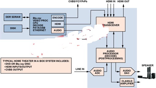

        单机家庭影院
        HTiB属于完整的视频播放系统,一般采用多通道音频放大器和环绕声音响系统来播放音频。此外,该系统通常还包括一个DVD或Blu-ray视频播放机。HTiB简化了视频播放机、放大器和扬声器的安装和功率匹配,它主要处理音频,视频则通过HDMI接口传送给电视机。图2所示为一个典型的HTiB系统。
        图2.典型HTiB系统框图

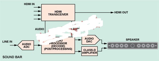

        SOUNDBAR音箱
        随着超薄大屏幕平板电视的日益普及,新兴的SOUNDBAR音箱成为一种补充性的影音系统。这种音响系统结构紧凑、安装方便,音质远远高于电视扬声器。大部分HTiB和SOUNDBAR音箱都与大屏幕HDTV配套使用,因此其音频和视频连接主要采用HDMI接口。SOUNDBAR音箱一般都拥有多个HDMI输入端用于各种信号源,拥有一个HDMI输出端用于连接电视,同时内置音频处理系统和扬声器。图3所示为典型的SOUNDBAR音箱系统。
        图3.带HDMI集线器的典型SOUNDBAR音箱框图
        高级SOUNDBAR音箱装有多个扬声器和放大器,具备环绕声解码能力,其电子和声学设计特性可以产生环绕声效果,而无需在后面安置单独的扬声器。中高端SOUNDBAR音箱系统包含DVD或蓝光播放机,从而形成与HTiB相似的系统架构。

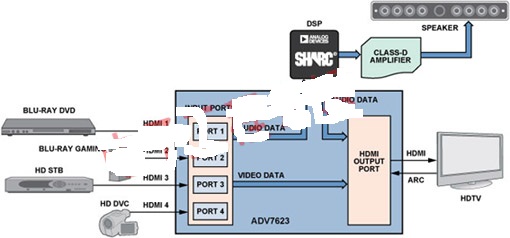

        图4所示为使用ADI公司ADV7623的典型HDMI收发器系统该系统将4路输入HDMI接收器(Rx)和具有音频提取功能的HDMI发射器(Tx)集成在一起。HDMI信号解码后,由SHARC音频DSP提取并处理音频内容。然后,将处理后的音频发送到放大器和扬声器或重新插入HDMI信号路径中。这款收发器还集成了OSD,可以省去分立OSD引擎的成本,在SOUNDBAR音箱系统设计中非常实用。ADV7623提供EDID复制、HDCP中继器支持和ARC功能,支持强制性3D视频格式。ADV7623现已面市,采用144引脚LQFP封装,便于2层PCB设计。
        图4.采用ADV7623 HDMI收发器的HTiB系统
