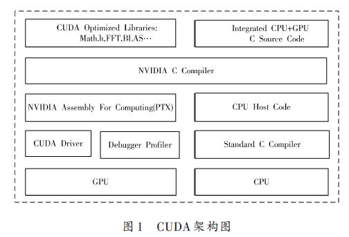

        图像处理的本质是大规模矩阵运算,特别适合并行处理。但CPU通用计算很难利用该特性。与此相反,GPU在并行数据运算上具有强大的计算能力,特别适合作运算符相同而运算数据不同的运算,当执行具有高运算密度的多数据元素时,内存访问的延迟可以被忽略。CUDA编程模型将CPU作为主机(Host),GPU作为协处理器(Coprocessor)或设备(Device),一个系统中可以存在多个设备。在这个模型中,CPU与GPU共同工作,CPU负责逻辑性强的事务处理和串行计算,GPU则专注于执行高度线程化的并行处理任务。
        本系统以NVIDIA GeForce GTX470搭建的计算平台为运行环境,利用显卡的多头输出特性,连接多台投影仪组成拼接屏幕阵列,不需要额外增加其他硬件设备。由于桌面融合显示系统要处理的图像数据大、实时性高的特点,所以本系统的软件设计上则广泛使用了多CPU并行编程技术和CUDA并行计算技术,针对每一个投影设备的图像处理和显示,系统会分配一个专门的线程来处理。该线程会对应固定的CPU和固定的GPU计算核心,保证多投影设备完全并行处理,从而避免了其他系统由于显示设备增多,处理数据变大而造成的性能下降。CUDA架构如图1所示。

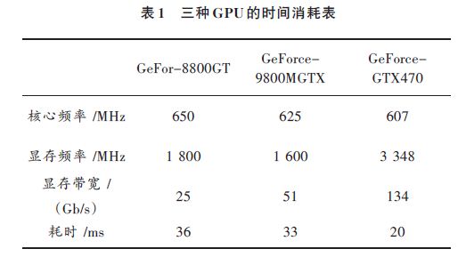

        在多媒体拼接系统中实时性是最基本、也是最重要的指标。我们观看到的大屏幕拼接动态效果是由一帧一帧图片快速显示而产生的。根据正常的人眼视觉残留水平系统要达到显示流畅的画面,1s要处理至少25张图片,也就是说整个程序一次图像处理流程不会超过40ms.下面本文将分析一下该系统的时效性。
        由于图像采集部分和处理部分采用的是异步方式,时间复用,而显然处理部分的耗时又远远超过采集部分,所以只列出处理部分的时间消耗,又因为该部分效率主要受显卡GPU性能影响,所以之对比不同型号GPU的时间消耗情况。具体如表1所示。
        由此我们看出采用GeForce8800GT显卡可以基本上完成显示功能,而采用GeForce GTX470则可以每秒钟显示35~40张图片,是用户完全感觉流畅的视频体验。
