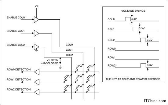

        图1所示是传统的按键扫描方案,基带处理器的GPIO键盘控制或某些专用的键盘控制器都采取了这个方式。有些GPIO引脚设计成“列”输出端口,驱动开关矩阵;有些GPIO引脚设计成“行”输入端口,检测按键开关的闭合。通常,没有按键按下时,每个按键上都没有电压。一旦某个按键按下,键盘控制器开始扫描所有的按键。扫描动作通过逐渐升高“列”电压的同时,来轮询监测每“行”的输入电平。一个8 x 8的开关矩阵可经过64个时钟周期完成一遍扫描。时钟频率的范围可以设定在几十kHz到几MHz之间,“列”输出电平在系统的逻辑高和逻辑低之间切换。依据键盘控制器的供电电压,逻辑高电平可以从1.8V到3.3V变化。

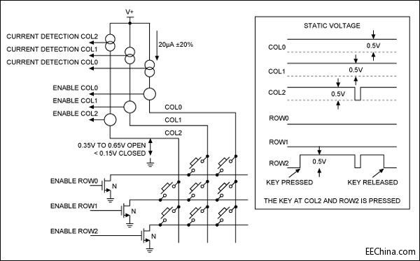

        Maxim的键盘控制器,如MAX7347/MAX7348/MAX7349、MAX7359和MAX7360采用一种独特的无源扫描方式,利用电流源驱动开关矩阵,并通过检测电流来检测按键动作。图3说明了无源按键扫描的工作原理。一旦按下一个按键,控制器便开始扫描所有按键。扫描时,在所有“列”端口施加电压约为0.5V的恒流源,控制器监测流过依次使能的每“行”电流。因为每一时刻只有一“列”检测到电流流过,所以,对于一个8 x 8开关矩阵,这种无源扫描方式也需要经过64个时钟周期完成扫描。在按键扫描期间,所有“列”电压都是静态的0.5V (有按键按下的列除外),在其对应的“行”端口处于扫描期间,该“列”电压降低到0V.
        图3. Maxim的低EMI键盘扫描架构。
        每“列”端口是由大约20μA的恒流源驱动,“行”、“列”端口只在开关接触的很短时间消耗电流。因此,与传统扫描方式相比,无源扫描因电压高、低电平变化驱动容性和阻性负载产生的功耗大大降低。

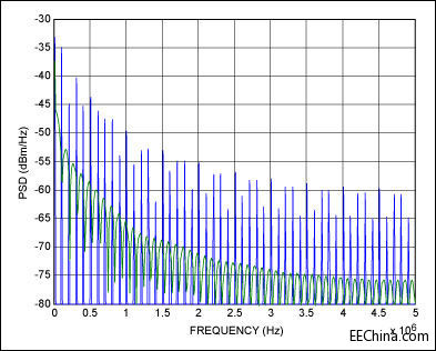

        1.8V供电时,用0.5V电压摆幅替代满幅度(1.8V)驱动,可有效降低电磁辐射(降低11dB)。此外,低EMI键盘扫描架构中更低的扫描频率也能帮助降低电磁辐射水平。图4是传统方案和低EMI方案的功率频谱密度(PSD)仿真图。测试基于1MHz时钟频率,供电电压1.8V,上升/下降时间0.2μs,蓝色曲线代表传统方案,绿色曲线代表低EMI方案。仿真结果表明,Maxim低EMI方案的PSD降低15dB.总之,低EMI方案的电磁辐射相比较传统方式下降15dB.鉴于如此优异的辐射指标,可以省去EMI滤波器。

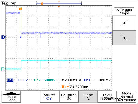

        图5是MAX7359键盘控制器的波形,深蓝色波形(通道1)为“列”端口波形,淡蓝色波形(通道2)为“行”端口波形。该“行”和“列”交叉的那个按键在大约第26ms时候按下。经过约2ms的延时,键盘控制器被唤醒。控制器将“列”端口变成电流源,电压变为大约0.5V,并开始扫描。在确认一个按键依然被按下或者按键被释放前,它会按设定的去抖时间扫描2次。每对临近的扫描脉冲,右边为初始扫描,左边是第二次的去抖扫描。
