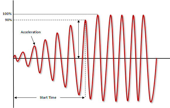

        执行器的起动时间是从 0%(或启动)到 90% 最大加速所需的时间。同样,停止时间则是指执行器从驱动器波形终止(或驱动器关闭)到 10% 最大加速所需的时间。
                                        1:起动时间

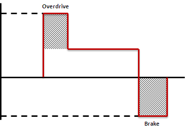

        要改善执行器性能,执行器驱动器可对其进行过驱动,实现更快的起动时间,同时还可反向驱动,实现更快的停止时间。对于 ERM,实现过驱动可在开始时应用更高的 DC 电压,应用负电压可实现制动。
        4ERM 过驱动及制动驱动波形

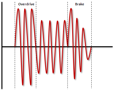

        对于 LRA,过驱动是在开始时应用更高的 AC 电压,而实现制动则应用 180 度异相位信号。
        5LRA 过驱动及制动驱动波形
