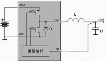

        先简要地了解一下传统的降压直流-直流转换器,STw4141创新的双输出拓扑就是源自这种设计。 图1是一个简单的降压转换器的电路示意图,图2是其线圈电流的波形。降压转换器拓扑组件包括PMOS和NMOS组成的功率级、线圈L、输出电容C和反馈控 制回路。PMOS和NMOS以1/T的频率反相开关,占空比为D1.。当PMOS晶体管导通时,线圈电流开始上升,斜率为:

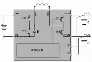

          图 3 STw4141拓扑
        为了按照公式6分配电量,系统就需要增加两个开关MOS1和MOS2,如图3所示。当MOS1导通 时,线圈内贮存的电量就会传送到输出1;当MOS2导通时,线圈内贮存的电量就会传送到输出2。MOS1和MOS2以类似于PMOS和NMOS的1/T频 率反相开关,而占空比D2.不同于PMOS和NMOS的D1。可以说占空比D1是测量系统能够传输的总电能的标准,而占空比D2则是测量两个输出之间分配 的总电能的标准。值得注意的最重要因素是,该系统只需一个线圈。

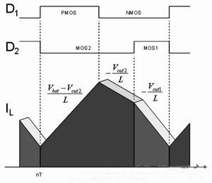

        图4是双输出拓扑线圈电流的波形。与传统的降压转换器不同,双输出拓扑有三个主要相位:(Vbat-Vout2)/L上升斜率;-Vout2/L下降斜率;-Vout1/L下降斜率。

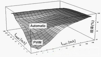

        在负载极低时,通过进入PFM模式,效率得到进一步提高。在PFM模式下,功率转换不再与内置振荡 器同步,而是根据需求量向输出端传送电能。功率级换向频率最小化,再加上禁用PFM模式下无用的内部振荡器,使STw4141变得更加省电,如图5所示。 STw4141能够自动选择模式,无需用户介入即可实现最佳的效率。
          图 5 效率特性

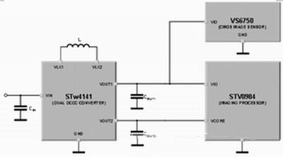

        STn8810多媒体应用处理器 (NOMADIK)以及STV0984 + VS6750图像处理器和200万像素CMOS图像传感器的共性是,数字核心电压(VCORE)与I/O引脚电源电压(VIO)的要求不同。图7是一个 CMOS相机应用的电路示意图,VCORE电压(1.2 V)供给数字核心STV0984,而VIO电压(1.8V)用于供给VS6750以及STV0984的I/O结构。这样的布局设计使得应用电路板的尺寸极 其紧凑。
