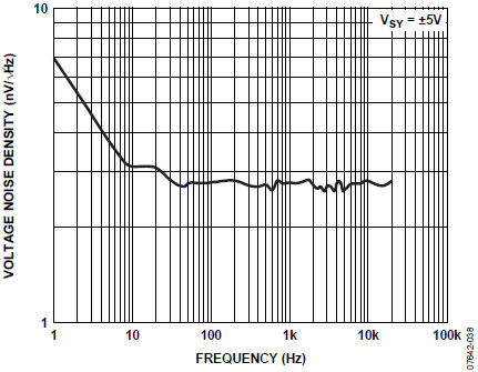

        运算放大器的电压噪声采用噪声密度单位nV/√Hz定义。与电路带宽相关的器件噪声,您需要将此噪声密度乘上带宽的平方根。请注意该简易公式仅适用于在频率范围内统一的噪声频谱,如图1所示。
        对于20kHz的带宽,该乘数因子为141。举ADA4075-2为例,其噪声密度为2.8 nV/√Hz乘以141,因此噪声电平为0.395μV或-128 dBV。运算放大器的噪声密度通常在数据手册的典型特性部分的表格中显示,且通常显示其整个频率范围内的曲线。该图表可用于查看在何频率下运算放大器噪声将取决于1/f噪声。对于许多运算放大器来说,这个点通常低于音频频带(20Hz)低端,但是噪声密度的曲线仍然值得一看,且不能仅参考噪声密度指数来完全描述噪声性能。图1为ADA4075-2数据手册中的噪声密度图实例。请注意图1中1/f转折点约为10Hz,远低于MEMS麦克风前置放大器电路的目标频带。
        图1. ADA4075-2电压噪声密度
        ADMP504模拟MEMS麦克风的SNR(A加权)为65 dB ,敏感度为-38 dBV。因此,在20 kHz带宽内本底噪声为-103 dBV。这相当于50 nV/√Hz的噪声密度,约与150 kΩ电阻的热噪声相同。
        对于运算放大器来说,比麦克风更加低噪非常重要,因此从噪声方面考虑,前置放大器电路要尽量的透明性。一个非常好的做法是运算放大器的噪声比麦克风本身低至少10dB,以将其对于全局噪声的影响最小化。为了使用ADMP504前置放大器实现该目的,运算放大器的最高本底噪声为-113 dBV或15.9 nV/√Hz。表1中的大部分运算放大器都远低于该限值,其中不低于该限值的运算放大器仍被列出因为它们具有其他可能在某些特殊设计中非常重要的参数,例如用于低功耗设计的工作电流。请注意电路的总输出噪声电平将受所施加增益和电路中电阻的影响,而不仅仅取决于运算放大器。可以通过选择足够小的电阻来使其对总电路噪声的影响最小。

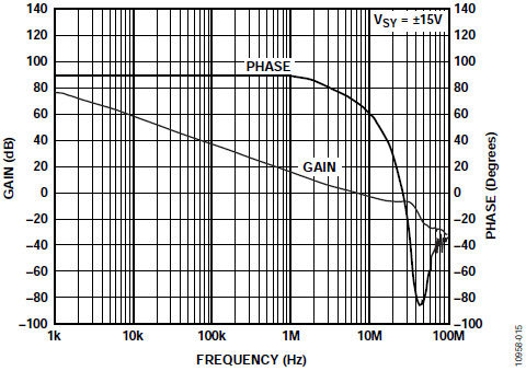

        增益带宽积
        增益带宽积(GBP)正如其名,是放大器带宽(采用低通-3 dB转折)和加于输入信号上的增益的乘积。大部分针对MEMS麦克风的前置放大器设计不需要附加大于40 dB的增益,即因子为100。设计带宽至少为50 kHz的前置放大器应该提供部分余量保证运算放大器的带宽限制不会影响更高的音频频率。带6.5 MHz GBP的运算放大器,例如ADA4075-2,在一个增益为40 dB的电路中将在信号开始滚降之前的通带最高为65 kHz。
        数据手册中典型性能特性部分绘制的规格曲线为增益与频率的关系。这张ADA4075-2数据手册中的图(见图3)显示了运算放大器的开环增益与频率的关系。
        图3. ADA4075-2开环增益和相位与频率的关系

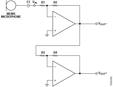

                差分输出
                MEMS麦克风的单端输出可用两个运算放大器和两个反相电路级(见图8)以简单的串联结合转换为一个差分信号。每级的输出转换为彼此反相,作为差分对。图8显示的电路中信号的放大发生在第一级,由R1和R2设置。电阻R3和R4值应相等,为第二级提供单位增益。为了实现最佳性能,应该采用1%电阻(或更好)来使两级之间的误差最小化。
                该配置的一个缺点是一个输出仅由一个放大器产生噪声和失真,而第二级输出则有两个放大器产生噪声和失真。第二个小问题是每个放大器之间存在一个非零延迟,因此差分输出的两侧并非完全对齐。然而,这可能对差分信号的性能影响极小。
                        图8. 差分输出电路

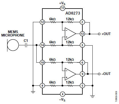

                差分放大器,例如AD8273,也可用于实现单端至差分电路,从前文提到的问题方面考虑也可能具有更出色的性能。
                图9显示了AD8273配置为单端至差分放大器。每个放大器配置为G=2,因此差分增益为4×。
                        图9. AD8273单端转差分配置,G = 4
